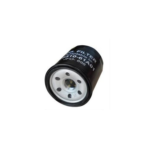

    Filtro de óleo Tracker
    Sobre os filtros de óleo, comprei o "Mann W7 MULTI 3/4S" mas quando levei pro mecânico trocar vimos que ele tem um diâmetro muito maior que o filtro original da Suzuki que eu estava usando nela.
    Ficamos com medo do filtro apresentar vazamentos e acabei comprando outro original (R$ 53).
    O original tem um diâmetro parecido com este:
    O que me dizem? É isso mesmo? Pode usar o alternativo sem medo? Será que minha Tracker está com o filtro errado de fábrica?
    valeu!

    hgfischer,
    O filtro original da Suzuki que estava no teu carro deve ser este: 08 W 13 (Part Number 16510-61A21).
    O filtro da foto é o Wega JFO 898, que é o que uso na minha Tracker. Já comprei dois destes filtros e nunca me deram problemas.
    O filtro W7 MULTI 3/4S é do Ford Fiesta Endura e está na minha relação de filtros compativeis para uso no Tracker. Fiz uma relaçao levando em consideração o que os colegas do forum sugeriam.
    Minha opinião é que os filtros relacionados acima poderão ser usados tranquilamente.
    Espero ter ajudado.
    Abraçoas

    Eaee!!
    Só como um depoimento a mais. Uso o filtro da Mann W7 MULTI 3/4S na minha viatura há mais de 2 anos e não tive problemas.
    Quando for trocar o filtro dá uma olhada onde a borracha que veda o filtro com o bloco. Fica totalmente vedada.
    Ricardo

    Também uso o Mann W7 Multi 3/4 S na Tracker 2008, sem problemas. Bom e barato, R$ 12,00 .
