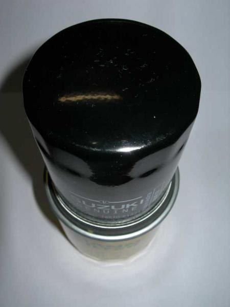

    Amigos,
    Comparando o filtro de óleo da Tracker original com o Mann W7 multi 3/4 S, encontrei uma diferença de 10 mm no diametro do anel de vedação, ou seja, o da Mann é 10 mm maior do que o original. (vide fotos anexas)
    Como o da Mann ainda não foi instalado, gostaria da ajuda dos amigos se é assim mesmo e se não irá causar vazamentos de óleo por ser maior no diametro.
    Rubens

    Citação Postado originalmente por rub Ver Post
    Amigos,
    Rubens
    Rubens, pode usar tranquilo. Quando você tirar o filtro original, repare que a superfície do bloco do motor onde a borracha encosta é bem larga, a do filtro Mann assenta lá direitinho.
    Newton

    Newton,
    Obrigado pela informação!
    Agora já posso substituir com tranquilidade.
    Procurei pelo filtro de ar: Framm CA8069 ou o MANN C337 e não localeizei. Você sabe me dizer onde em SP eu posso encontrar?
    Rubens
