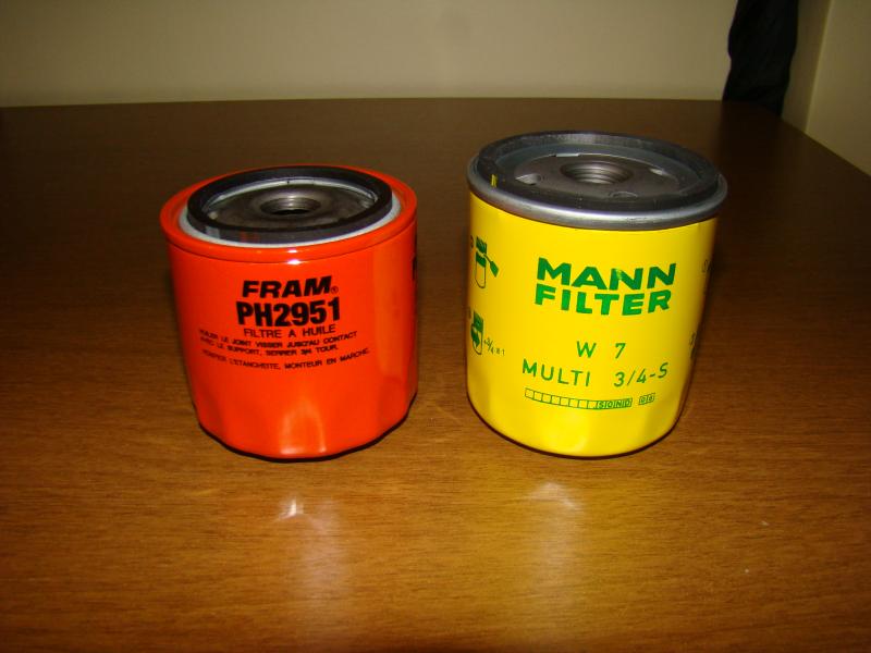

    Filtros de Óleo - Custo X Benefício
    Os filtros de óleo podem sair caros se comprarmos na GM, logo seguem fotos de alguns Filtros de Óleo que podemos usar no Tracker/GV2:
    Já usei por anos os Fram e nunca tive problemas, mas atualmente estou usando o amarelo da Mann, por ele possuir maior área de filtragem. Custou uma mixaria comprando pela Internet no site www.autoz.com.br .

    Filtro do óleo
    Citação Postado originalmente por Pedrinha Ver Post
    []s.
    Amigos , eu fui trocar o óleo pela 1ª vez no meu Tracker, e vi o seguinte, o filtro que estava era esse amarelo ai da foto, e em 3 catalogos diferentes mostravam o filtro da FRAM q tambem está foto , como compatível... sendo que eu achei o anel de borracha dele muito pequeno em circunferência, ele casa na continha se não tiver muito cuidado ao coloca-lo pode ser muito desastroso.
    bem o negócio é o seguinte , venho trazer mais um tip ode filtro compatível , é o da Hilux 2.7 gasolina segue o link do modelo da Wega JFO 211 suas caracteristicas são identicas ao filtro amarelo .
    http://www.wegamotors.com/v2008/catalogoB.asp?sessao=2
