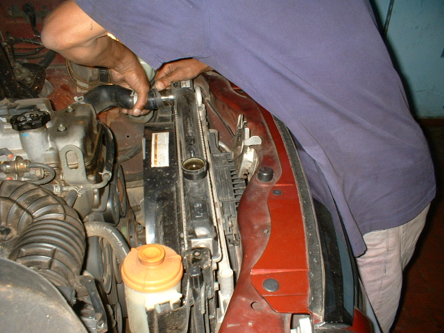

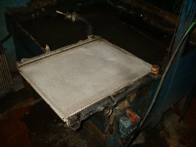

    9,443
    Citação Postado originalmente por Marcospaina Ver Post
    Marco, meu carro é um Gran Vitara 99. Tem um pequeno furo no radiador, atrás, mais ou menos no meio dele e estou perdendo agua (cada dois três dias, um reservatório da refrigeração)... Sabe me dizer as alternativas para troca ou conserto?
    Marcos.
    Marcos, o meu estava igual ao seu, tb perdia agua, e foi aumentando conforme fui usando, até que parei na oficina de radiadores de um amigo que ja havia arrumado dois radiadores da minha ex F75, retirou o radiador da minha GV e consertou, custo R$ 160,00
    E para confeccionar outro é como o Pedrinha falou mesmo, o custo aqui de uma colmeia nova é 420,00 perguntei la na oficina e ele tirou as medidas e fez orçamento.
    Aonde deve estar vazando é na primeira ou segunda colmeia que é aonde mais corroe primeiro.
    E consegui com esse meu amigo da oficina que quem for do clube do Tracker tem desconto, é só falar que ja recebe atendimento VIP.
    Radiadores Unidos (11) 38135477 / 38135018 Dilson ou Geraldo
    Segue fotos do conserto do meu.
    Abs.
    Miniaturas de Anexos Miniaturas de Anexos -gran-vitara-322.jpg   -gran-vitara-328.jpg   -gran-vitara-329.jpg   -gran-vitara-324.jpg   -gran-vitara-325.jpg
    Marco, em uma mecânica aqui em floripa me disseram q o radiadornão podia ser consertado por ser de alumínio...O q fizeram no seu? Algum tipo de solda?
    Marcos
    Olá Marcos,
    Os caras ai não querem arrumar para vender um novo, vc ja viu aonde é o furo?
    O meu consertaram com sonda de aluminio... Ficou perfeito..
    Vc foi numa oficina comum, ou numa só de radiador?
    Veja aonde é o furo, se é nas laterais ou no meio.. E me fale.
    Deixe o carro esquentar e veja por onde vaza.
    Abs.
