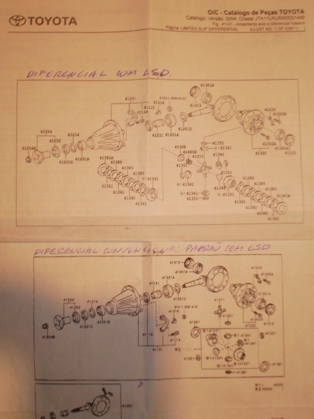

Prezado, não sei se posso ajudar com a minha humilde experiência e se ainda precisa da informação. Pelo meu pobre conhecimento, todo LSD com sistema de planetárias e embreagem interna, que deve ser o da sua S-10, pois é o mais simples, popular e usual, funciona à base de torque. Se um LSD é 1:3 quer dizer que no momento do deslizamento dessa roda, 3 vezes o torque que está sendo, veja bem, APLICADO A ELA, é mandado para a outra roda, ok? ou seja, 75% no caso do LSD 1:3 e 80% no caso do LSD 1:4 respectivamente. No 1:3, se a roda do desgarre tem 25%, os outros 75% irão para a outra roda, ok? No 1:4 funciona à base de 20% e 80%, capicce? As pessoas pensam nas porcentagens em si e não no que realmente faz um LSD desse tipo funcionar, que é a alma da coisa, O TORQUE, pois sem o torque, não funciona! É nulo. Maravilha até aqui. O problema é: se esse tipo de LSD funciona à base de enviar 3 vezes o torque da roda no desgarre para a outra, questionamos então. se a roda no desgarre estiver com força de aplicação de torque em 5Kg, quer dizer que o LSD mandará para a outra roda, 15Kg, correto? ok. se estiver com 10KG, mandará o triplo novamente, 30Kg, ta acompanhando? Maravilha,,, nos perguntamos então, e se a roda do desgarre estiver com 0Kg de torque, pois está no ar ou mesmo numa superfície de pedra sabão com detergente e banha de porco com 0 de tração e 0Kg de torque, sem resistência alguma ? o LSD que é "burro", mandará para a outra roda 3 vezes esse torque, ou seja, 0Kg de torque, pois 3 x 0 = 0 para o 1:3 e 0Kg de torque também para o 1:4, pois 0 x 4 = 0 da mesma forma. Por esse motivo, muita gente não entende como ele funciona, pensando até que esteja quebrado ou com defeito de fábrica, erramos pensando nas porcentagens e não no que realmente o faz funcionar que é o bendito TORQUE. Só funciona se houver um minimo de torque. Mas como se a roda está no ar ou num desgarre acentuado de pedra lisa com limo ou lama onde sabemos que o torque é 0Kg e quase 0Kg respectivamente ?! Ok? Ok! Mas então esse tipo de LSD é uma "M" ? Não, ele funciona para atoleiros e lamaçais planos, onde apenas se busca não ficar com o veículo atolado com a família dentro. Foi desenvolvido para essa situação para não se passar por apuros numa viagem normal de fds. Para os severos desafios de um off-road 4x4 legítimo, tem que ser blocante tipo air locker ou kaiser, por exemplo. Qual a "salvação" então para esses LSD's originais? Simples, é só aplicarmos na roda do desgarre que estiver no ar ou no deslise à 100%, um "torque artificial", simplesmente pisando um pouquinho no freio faz se esse torque artificial, pois a roda do desgarre começará a mandar uma informação de resistência, peso e torque para o LSD, que reitero, "'é muito burro" e "ele" entenderá esse torque e mandará 3 x mais para a outra roda. Mesmo que seja pouco, geralmente tira a gente da enrascada. Isso funciona também quando uma roda sai totalmente do chão. É um truque que dá certo e o LSD "se ferra" na nossa mão. KKKKKKKKKKKKKK, é a hora da nossa vingança contra o famigerado LSD. KKKKKKKKKKKK... obs: a gurgel "fez uso" desse tipo de transferência de torque para as rodas traseiras por meio de freios independentes e funcionou muito bem para aqueles veículos equipados com motores contrapostos. Tração usada tb nos Puch Steyr Pinzgauer, se não me falha a memória. Uma das leis do SAUDOSO COMANDANTE ROLIN da TAM. Se não temos a capacidade de criar, tenhamos a coragem de copiar. Alguém, um dia, resolveu a questão do LSD pisando no freio, com certeza numa situação de desespero, atolado, com bebê chorando, criança fazendo birra e pré adolescente esperneando dentro do carro, pois nem o cara sabia naquela hora de caos o que estava fazendo na verdade, fez por puro instinto de sobrevivência e percebeu depois de refletir muito que tinha naquele momento colocado o ovo de Colombo em pé. Eu copiei e deu certo, vc irá copiar e se dará bem tb e assim caminha o "serumano" do 4x4. kkkkkkkkkkkkk... um desatolando o outro.
é isso amigão.
espero que o tpio de LSD da sua S-10 seja com planetária e embreagem interna. A minha Hilux sw4 é assim e funciona dessa forma.
