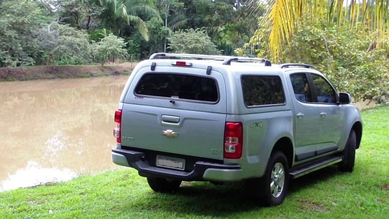

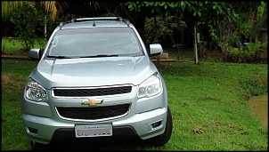

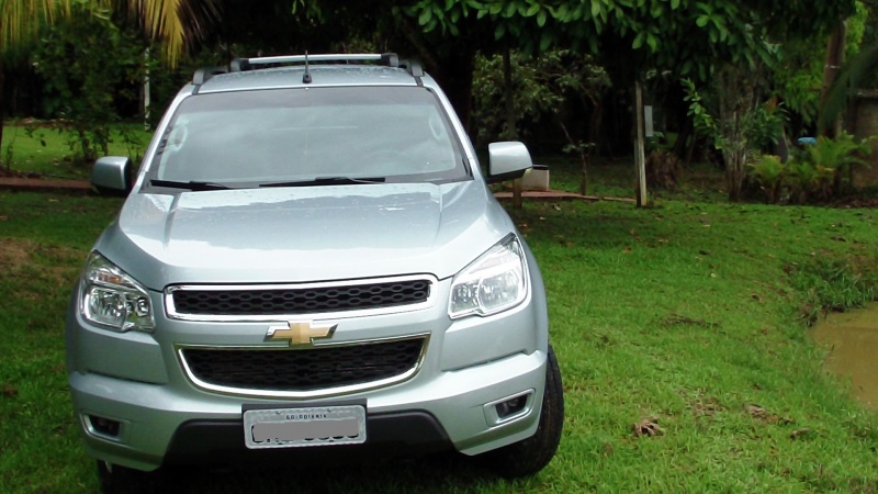

    A tampinha plástica de acesso ao farol auxiliar, dentro da caixa de roda, é muito vagabunda. Se grudar um pedaço de barro nela, ela cai. Que coisa mal feita! Mais uma pra GM arrumar.
    A foto abaixo é no seringal Quixadá, 24 km de Rio Branco. Ainda bem que nesta época é seco se não teria deixado as duas tampinhas pela estrada.
