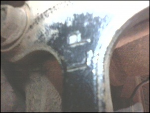

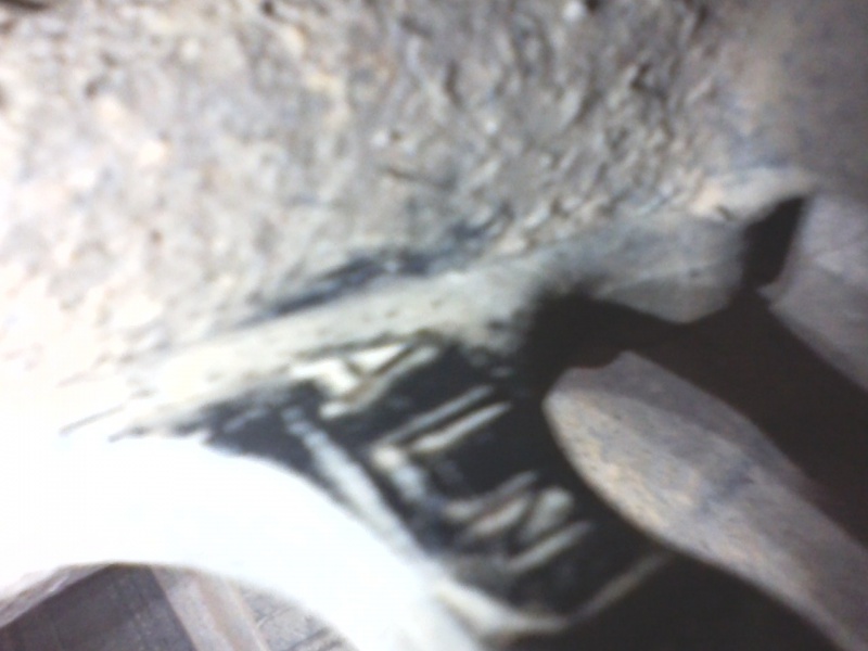

    Meus caros, conforme referi acima, ontem a vez da decepção foram os pivôs inferiores, com 9000 km de uso e já com folga, conforme mecânico de minha cidade. Foram trocados em oficina especializada em Toyotas em Porto Alegre, há 7 meses. Confesso que fiquei desconfiado, será que foram colocados os originais mesmo? resolvi investigar .....ehehehehe. Em anexo seguem fotos que tirei: o pivô do lado esquerdo, embaixo dele, estão as letras "LP", em cima as letras "ALN"; enquanto que no pivô inferior direito, embaixo, as letras "MR" e em cima "NRA". Por gentileza, me ajudem a identificar. Obrigado a todos.

    Isso está muito estranho, mbsouza. A minha SW4 01 marca 180000 km e os pivôs sao originais ainda! Eu pensei em trocar, mas o meca não deixou. E olha que eu viajo muito nela para passeios em q acabo enfrentando terrenos ruins! Falou que eles ainda aguentam muito. Parece q o último e único dono só rodava em asfalto e cuidou muito bem dela! Não desanima não! O carro é uma máquina! Com certeza a turma mais experiente vai te ajudar com as fotos, pq eu entendo nada de mecânica!

    vc viu a folga? talvez nem tenha nada mas os caras condenam pra ganhar mais um troquinho... já me aconteceu de ir numa loja de alinhamento e condenarem tudo, de rolamentos à pivôs, e depois fui em outra e mudou o discurso, troquei umas buchas e alinhei ficou 100%.
