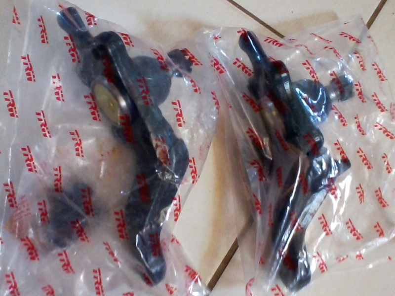

    Olá Calhiandro, por ora não vou instalar, comprei preventivamente, eis que do lado esquerdo estava dando problemas, não sei se é em face da adaptação que ficou algum detalhe ou em razão do amortecedor que estava estourado. Troquei os amortecedores, coxins e terminais de direção, agora, vou vigiar pra ver se vai folgar, se sim, aí troco dos dois lados. Do lado direito, já está com 14000 km, sem problemas. Comprei também esses pivôs via mercado livre de uma loja há trinta anos no mercado de autopeças, por um preço muito bom.

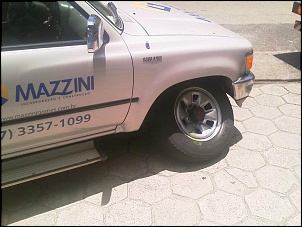

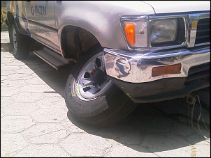

    Esses pivôs são um caso sério, a minha viatura é uma sw4 97 e estava com o viemar quando caiu a roda direita ao passar por uma passagem de nível, ainda bem que mesmo andando bem devagar o carro ainda andou uns 5 metros pra frente até que eu percebesse que a roda tinha caído pois se tivesse parado em cima do trilho o estrago tinha sido maior ainda pois em menos de 10 minutos depois passou um trem ali, Eu já conhecia a veracidade desse problema e tinha a intenção de trocar esses pivôs por originais toyota antes que algum deles chegassem a cair mas diante da inexistência desse produto aqui na minha cidade fui protelando essa troca mas consciente do risco eminente da roda cair e de tempos em tempos eu sempre mandava o mecânico verificar possíveis folgas e por incrível que pareça tinha feito isso 4 dias antes desse transtorno acontecer e o mecânico me garantiu que não havia folgas ou qualquer defeito aparente, mas com certeza tinha, diante da urgência na substituição novamente fui obrigado a utilizar o viemar mas agora vendo a possibilidade da adaptação de um outro terminal vou pesquisar pra ver se vale a pena comprar um original toyota dos modelos mais modernos e arranca-los de seu suporte original e adapta-lo no suporte da minha, também vou pesquisar a possibilidade de encontrar algum outro pivô original mais reforçados de carros maiores, tratores, ou até mesmo caminhões pra ver se tem como adapta-lo no meu carro.
    Amigo três Climas, não aconselho a adaptação. Comigo, funcionou bem do lado direito, durou 15000 km e não tinha folga, mas do lado esquerdo, caiu a roda duas vezes. Estou utilizando agora os TRW, estão com 2700 km, por enquanto tudo ok. Também já pensei em utilizar pivos de carros maiores, talvez até de certo, mas pode forçar demais as outras peças, como terminal de direção e barra.

    Temos expectativa de que os TRW tenham boa durabilidade. Eis o link onde encontrei com menor preço, lembrando que os códigos são JBJ559 e JBJ534: https://produto.mercadolivre.com.br/...sw4-inferi-_JM
