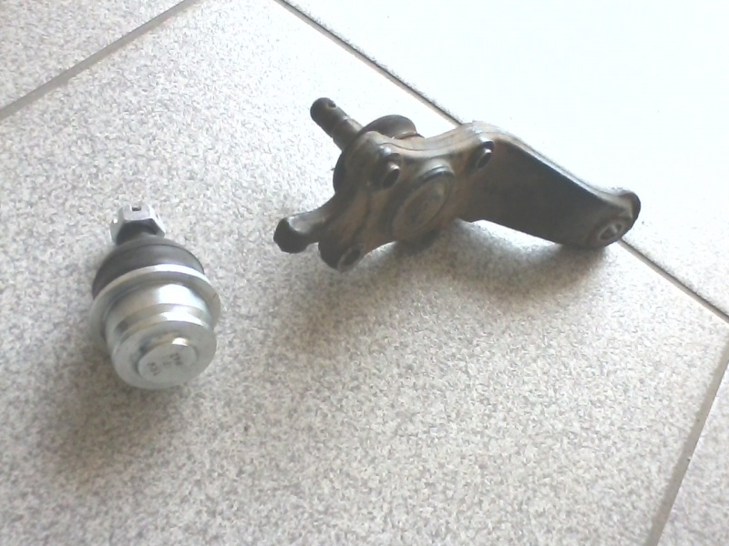

    Hoje, encomendei o pivô inferior TRW (JBJ7539) para adaptar na minha. Custou R$ 110,00, frete gratuito, vem de uma loja de Joaçaba-SC. Vou colocar somente um, o que esta com maior folga, lado direito. Quando chegar, farei a adaptação e postarei as fotos aqui.

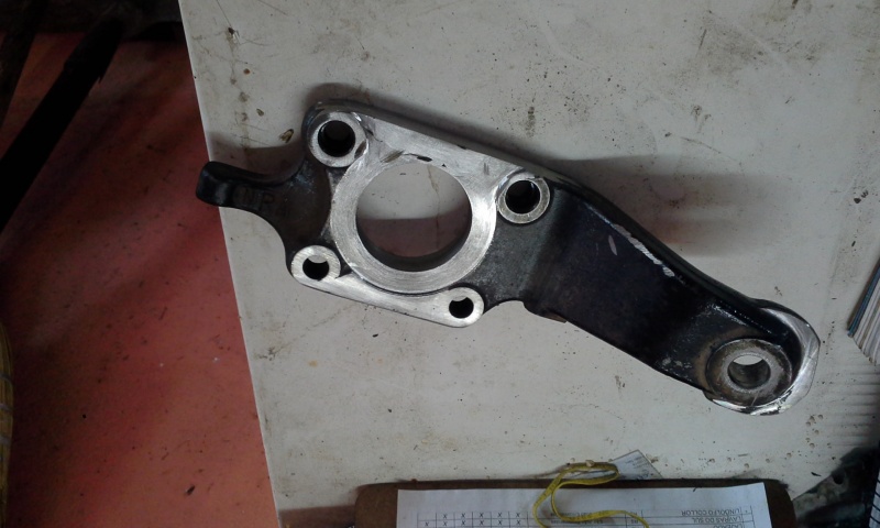

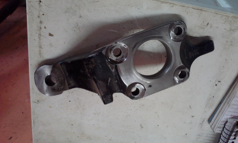

    Pessoal, enfim as fotos da adaptação, ficou espetacular, encaixou perfeito, foi um torneiro amigo meu que fez. Como tinha que aumentar a cavidade onde estava acoplado o núcleo antigo, pois o outro a ser instalado (jbj7539 TRW, Hilux 2005/2014) um pouquinho maior, ele reforçou as bordas. E tem mais, foi colocado sob pressão e após, o grampo de segurança, o que proporciona a reaproveitabilidade da chapa do pivô, pois, quando der folga, é só trocar o núcleo (o pivô inferior das 05/14). O que gastei: R$ 110,00 o pivô e 50 a mão de obra do torneiro, porque é meu amigo, acho que vale muito mais o ótimo serviço feito. Desmontagem e montagem foi comigo mesmo. Calhiandro, muito obrigado, graças a Você estamos conseguindo uma excelente alternativa para os pivôs inferiores de nossas viaturas.
