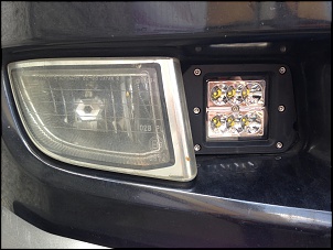

    Faróis de LED's
    Olá amigos...
    passando para deixar as últimas atualizações:
    1) não resisti e instalei o Body Lift de 1". O que já estava grande, ficou ligeiramente maior. Medindo no topo do rack, minha Prado tá com aproximadamente 2,08m de altura do solo...
    2) instalei 3 faróis de LED's extras: 2 ao lado dos faróis de neblina e uma pequena barra de 21" no centro. Tive que deslocar a placa e fazer um pequeno suporte metálico para baixar a placa e tb foi feito um corte no plástico acima para dar ângulo e acabamento. Ficou perfeito! Agora com a combinação de faróis que tenho, mais as lâmpadas Osram Night Breaker, a noite virou dia!
    3) ah! E depois de mais de 45 dias de espera, chegaram meus interruptores da Austrália. Foram postados dia 17/09 e chegaram esse sábado passado. Comprei na Newpro-Tech. Lindos, ótimo acabamento. Estão sendo instalados hoje.
    Seguem fotos!
    Grélo.
    Miniaturas de Anexos Miniaturas de Anexos -img_3062-1-.jpg   -img_3142-1-.jpg   -img_3143-1-.jpg   -img_3144-1-.jpg
    TJ Whey Protein
    http://www.4x4brasil.com.br/forum/sh...ad.php?t=88053
    "Eu não comprei um carro, comprei um apartamento para mobiliar!"

    Citação Postado originalmente por Grélo Ver Post
    Olá amigos...
    Seguem fotos!
    Grélo.
    Grélo
    Posta os links de onde vc comprou as luzes também. Se já postou desculpe a falta de observação más eu não achei. Outra coisa, pra quem tem um rack alterado; Meu caso eu quero colocar um bagageiro mais robusto, eu posso usar essa barra de leds em cima no bagageiro?
    Os senhores são show mesmo. Parabens aos foristas.
