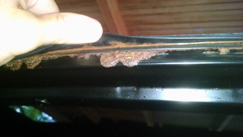

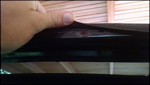

    Olá a todos do Forum!
    Já há mais 2 anos acompanho este tópico mas esse é meu primeiro comentário aqui. Minha Prado é uma 2008/09, agora com 71 mil Km
    Trata-se de um problema de ferrugem na armação do vidro do teto solar. Aparentemente água inflitra entre a borracha e vidro e gradativamente vai enferrujando a lataria de fora para dentro do carro, de forma que fica imperceptível por muito tempo e só se nota anos depois, quando o período de garantia já passou:
    Procurei na internet e achei pelo menos mais uma vítima do mesmo problema, no site reclame aqui, que teve seu problema resolvido pela Toyota: http://www.reclameaqui.com.br/698888...-deteriorada-/
    Entrei com contato com a Toyota, eles tiraram fotos, citei a reclamação do site que foi resolvida a favor do proprietário, e depois de meses me ligaram dizendo que meu caso era isolado e que por isso não era culpa da Toyota e, sendo assim, não arcariam com a substituição da peça. Quando voltei ao site "misteriosamente" a reclamação em questão havia sido desativada...
    Aparentemente conseguiram excluir a única prova de que meu problema não é isolado.
    Minha pergunta é: alguem mais já notou isso nas suas Prados? Como é um problema silencioso, recomendo a todos que levantem a borracha para verificar pois ela só aparece sentro do carro depois que a lata já está quase perdida. Se mais proprietários tiverem o mesmo problema conseguiremos resolver a questão com a Toyota em conjunto. Notem que meu carro nunca foi batido e nunca teve nenhum problema no teto solar. Estou convencido de que se trata de um problema da linha de montagem
    Newton Guerra, pode me adicionar no grupo do whats? (48) 9999-1050
    Obrigado a todos!
