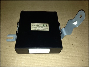

    Olá!
    Comprei um Jimny HR 2010/2011 a pouco tempo. Paguei 37,5 mil e ele está com 25.500 rodados. O carro está muito bem conservado. No entanto to tendo que resolver um problema: a tração dele não estava sendo ativada pelos botões do painel e a luz indicando o 4x4 ficava acesa direto no painel, mas estava rodando normalmente, apesar de não conseguir acionar o 4x4. Então tive a infeliz ideia de levar a uma autoelétrica (difícil achar uma boa morando em Czs/AC). O rapaz tentou arrumar, mas no entanto acionou o 4x4 e ainda por cima o ar condicionado parou de funcionar. Ou seja, não tem como andar com o carro. Segundo ele, tem uma peça que controla o ar cond e a tração que está com defeito. Disse para comprar esta peça que estaria resolvido o problema.
    Não sei se realmente essa peça tem essa função que ele diz (ar condic e tração).
    Se alguém puder ajudar desde já agradeço, pois sou novo no ramo!
    Abs.

    Oi, não sei se ajuda, mas achei aqui numa explosão essa peça, pelo que parece ela realmente é um controlador do 4x4
    Suzuki Jimny SN413 ( ), SN413Q, , (LHD). Suzuki.
    É o item 41.

    Citação Postado originalmente por marbovo Ver Post
    É o item 41.
    Valeu cara! Pela figura deu para comprovar que realmente esta peça controla o 4x4. Agora só falta eu encontrar algum lugar que venda. Mas já estou fazendo contato com algumas concessionárias! Abs.

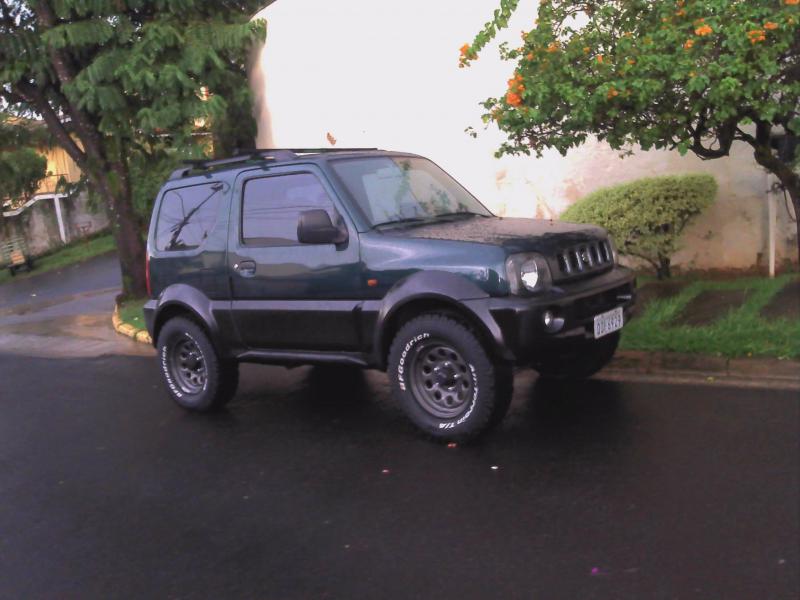

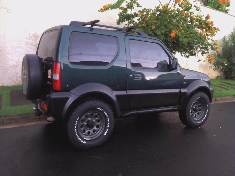

    Citação Postado originalmente por Mauro B Ver Post
    Ontem realizei um sonho: personalizei e levantei o Jimny e coloquei pneus BF AT 235/75 R15. Couberam bem, mas o calço não é suficiente para impedir de encostar em situação de máxima compressão da mola, nem na frente, nem atrás.
    Pergunta aos mais experientes: qual seria o mínimo de elevação necessário para parar de encostar? (O calço atual é de apenas 20mm).
