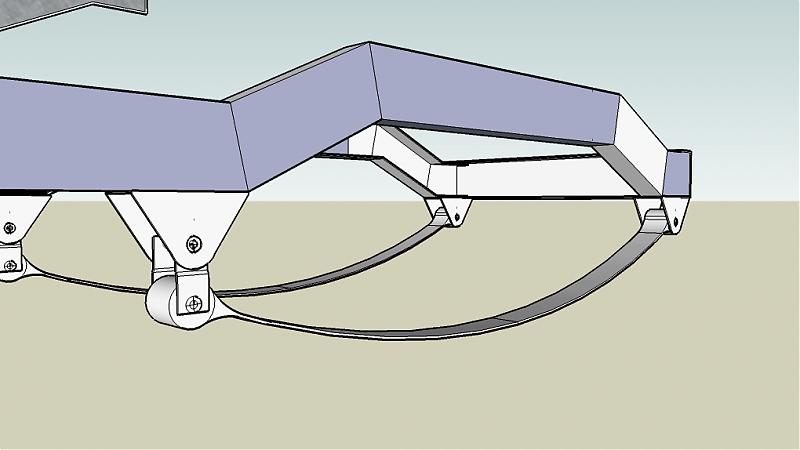

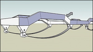

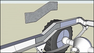

    segue agumas imagens do projeto que tenho em mente. nas curvas estou pensando em colocar um reforco feito com chapa de 5mm na parte interna da longarina.esta chapa seria soldada e parafusada por garantia.
    Miniaturas de Anexos Miniaturas de Anexos Construir um chassi???-jeep2.jpg   Construir um chassi???-jeep21.jpg   Construir um chassi???-jeep22.jpg   Construir um chassi???-jeep23.jpg

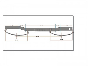

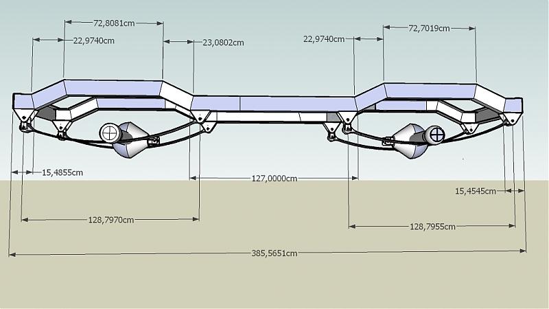

    olha as dimensoes do projeto, estou com a intencao de alongar meu cj5 para melhor o conforto aumentando o entre-eixos.

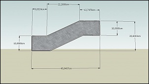

    dimensoes da chapa

    allexjose, que programa vc usa pra fazer os desenhos ?
    muito perfeito.
