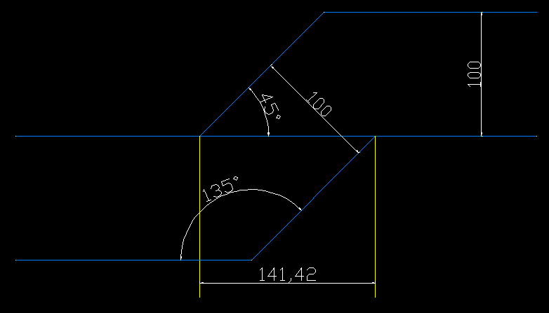

    Aproximadamente:
    Ford CJ-5 1973 - Trovão Azul
    - "Eu vejo Jeeps..." - "Com que frequência?" - "O tempo todo..."

    Aproximadamente:

    Segue ai uma "ajudinha", publicada na JP Magazine...

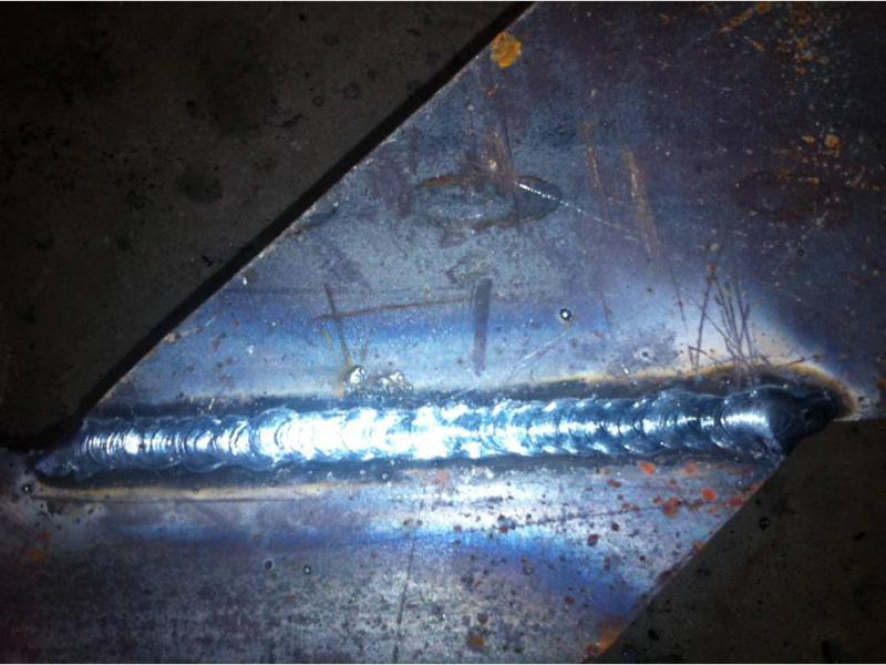

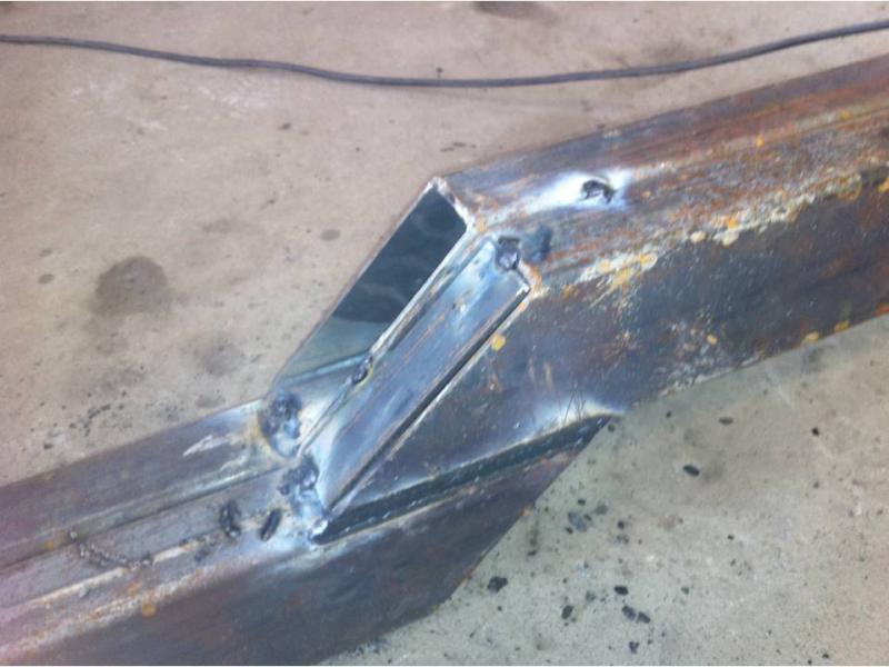

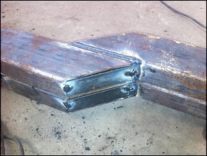

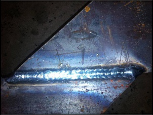

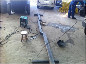

    Bão, depois ler vários fóruns e analisar mais de 200 fotos de construções similares, eis que o esqueleto está tomando forma (fotos).
    Descolei aqui um soldador que trabalha em plataforma de petroleo e que está de folga essa semana. Fiquei de cara com a qualidade da solda dele - profissa mesmo
    Acho que até o final da semana o chassis tá pronto.
    Eduardo
