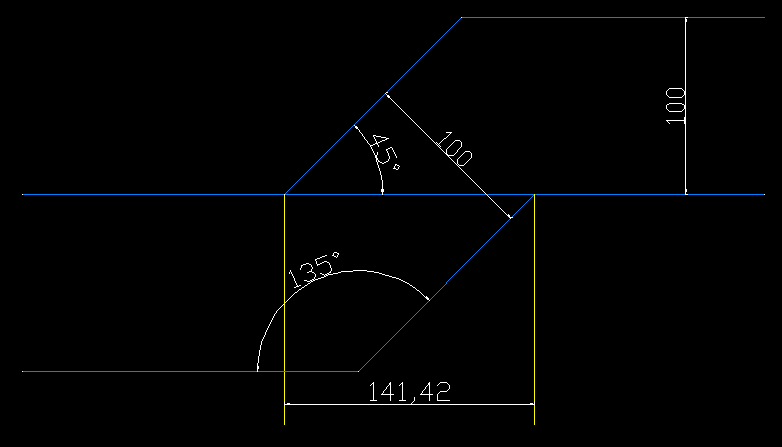

acho que da maneira que esta fazendo esta boa,como terao chapas de reforço acredito que nao tera necessidade de ser maior!
sabe eu até sabia!mas faça como eu,faça um desenho com as medidas reais e mede nele essa medida que voce quer hahahahahahahah
