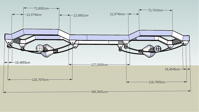

segue agumas imagens do projeto que tenho em mente. nas curvas estou pensando em colocar um reforco feito com chapa de 5mm na parte interna da longarina.esta chapa seria soldada e parafusada por garantia.

dimensoes do chassi
olha as dimensoes do projeto, estou com a intencao de alongar meu cj5 para melhor o conforto aumentando o entre-eixos.

allexjose, que programa vc usa pra fazer os desenhos ?
muito perfeito.
