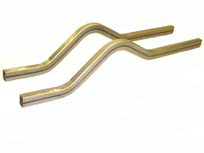

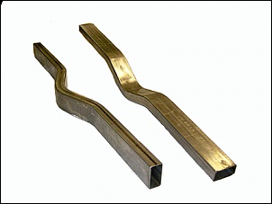

    MEU PRIMO É ENG.MECANICO E TA BOLANDO PRA UMA EMPRESA AQ DO SUL UMA MAQUINA PRA FAZER ISTO!!!!!!!!!AI JA TO NA ESPREITA DE SIMPLIFICA-LA PRA COMEÇAR A RECONTRUIR MEU CJ-6,QUE VAI VIRAR CJ-8

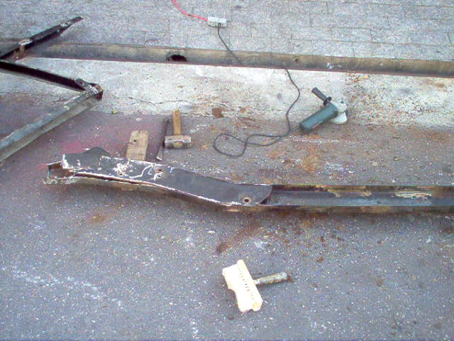

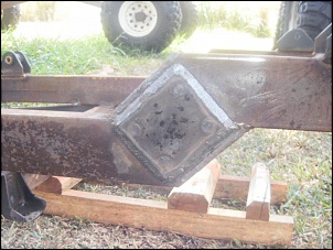

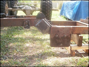

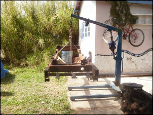

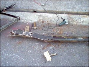

    Reforma do chassis

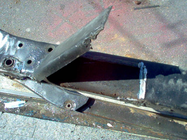

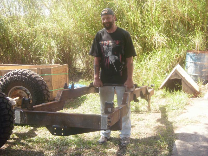

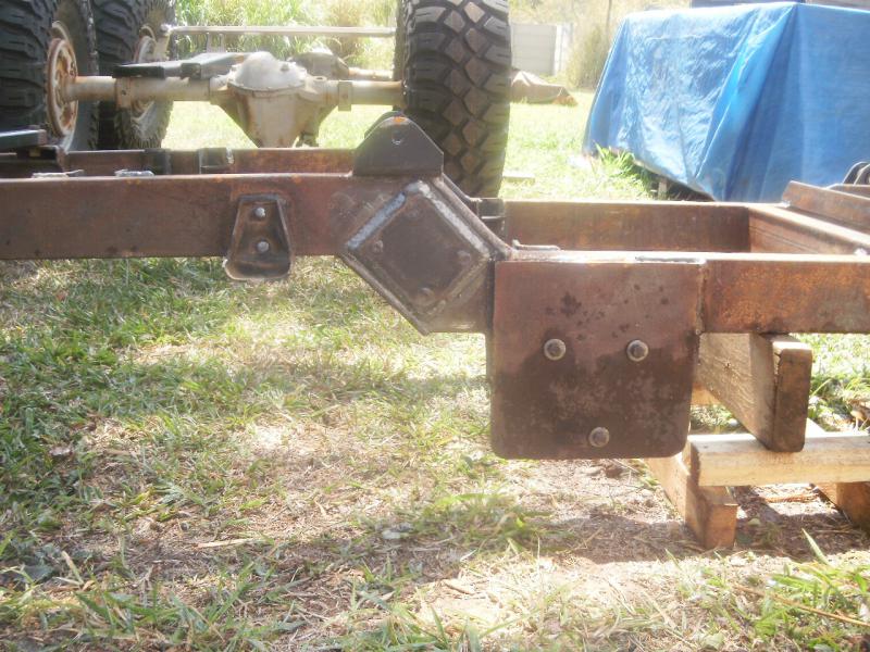

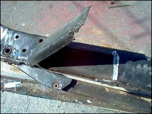

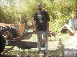

    Amigos muito boa essa discussão, porém ainda acho que melhor seria reformar, pois o meus tava um lixo e eu mesmo em grende conhecimento técnico consegui dar um jeito, vejam as fotos.
    Miniaturas de Anexos Miniaturas de Anexos Construir um chassi???-im000581.jpg   Construir um chassi???-im000558.jpg   Construir um chassi???-fotos-do-dia-19.09-011.jpg   Construir um chassi???-im000075.jpg
