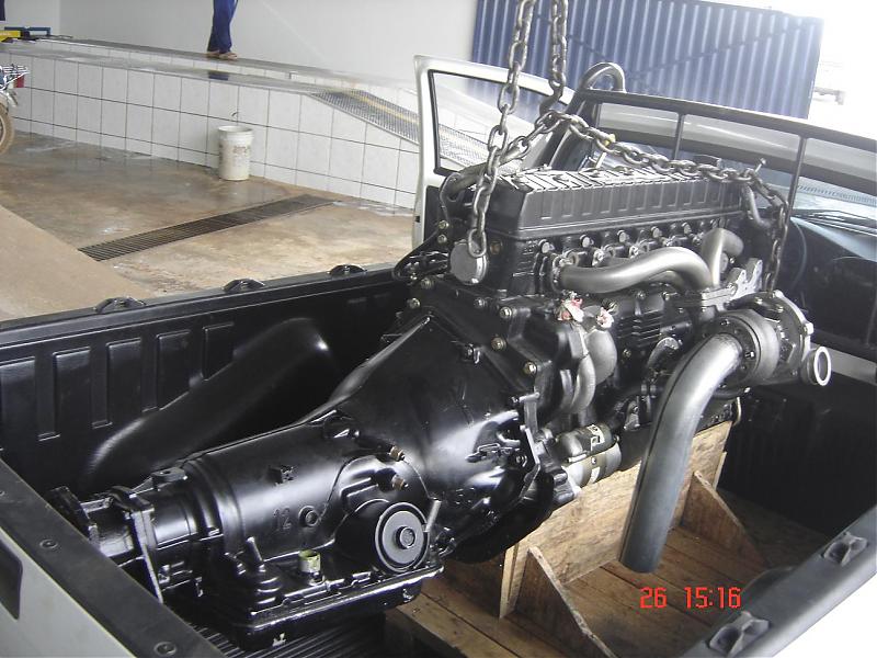

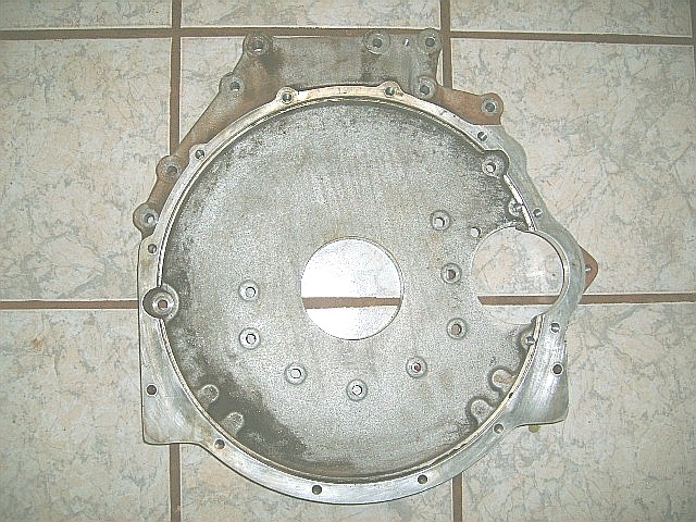

    No meu caso, optei por um motor MWM Spint 4.2 Diesel da F-250, o CA selecionado como já falaram é o 4L60E - aplicação GM - como o meu motor era aplicação FORD, tive que trocar a tampa traseira do motor pela tampa do motor MWM Sprint 2.8 aplicação GM (S-10), característica do projeto dos motores MWM Sprint, foto em anexo.
    Optei pelo eletrônico pela possibilidade de regular via módulo as respostas do câmbio. Esta opção não sai barato, câmbio novo na caixa R$ 2.800,00, módulo completo colocado no Brasil R$ 5.000,00 ou mais dependendo do fornecedor (TCI, Compushift) e do caminho até o Brasil. Existe a opção dos CA's "mecânicos" como o TH700R4, também é aplicação GM e o controle é igual aos outros CA's, cabo acelerador e vácuo. No caso de motores Diesel tem que colocar um alternador com vácuo para "alimentar" este tipo de CA.
    Peço que tenham paciência pois entrei em contato com o Sr Rogério Chiarotti (dono do brinquedinho em anexo), que em breve estará participando deste fórum e esclarecendo melhor as dúvidas.
    []' só peço desculpas se criei mais confusão
    Miniaturas de Anexos Miniaturas de Anexos -tampa-traseira-mwm-4.2.jpg   -brinquedo-de-gente-grande.jpg
    Giovani Di Napoli
    Rural Tarja Preta

    Converso as vezes com o Chiarotti no msn e ele disse que o sprint dele ficou tão potente, que já detonou alguns 4l60e...
    Mas para motores "normais" é uma ótima pedida...

    Beleza Caveso
    Esta é a pequena diferença entre um MWM Sprint aplicação FORD com 180 cv e 51 kgfm originais e um MWM Sprint by Rasch Motoren com só Deus sabe quantos cavalos, sem falar do torque...

    manda a foto ae do conj. montado motor/câmbio/tcase.
