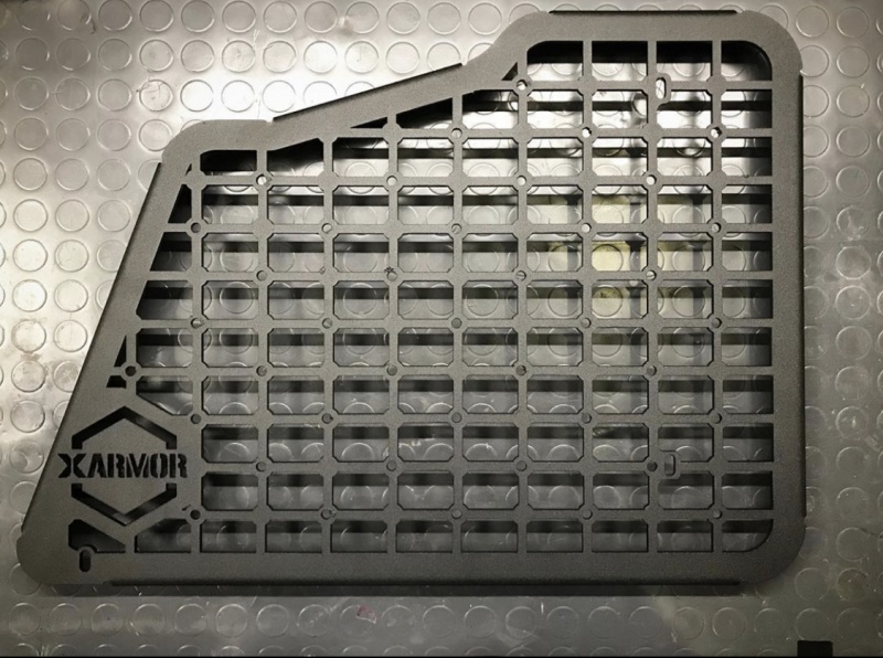

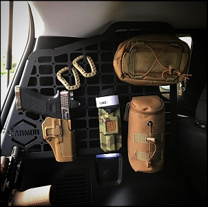

    Uma coisa que encontrei na internet e achei muito bacana para ganhar espaço no Jeep Renegade foi essa peça que é produzida na Itália por uma pequena empresa. Eles não tem site na internet, apenas uma conta no Instagram. Escrevi para eles e foram atenciosos, mas eu teria que pagar via PayPal sem qualquer garantia que de fato eles enviariam o produto. Então comecei a pensar quem poderia produzir isso por aqui. Um excelente porta-trecos (exceto pela arma).

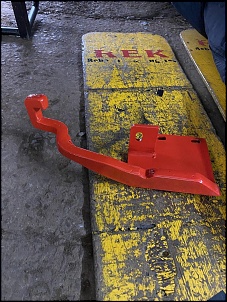

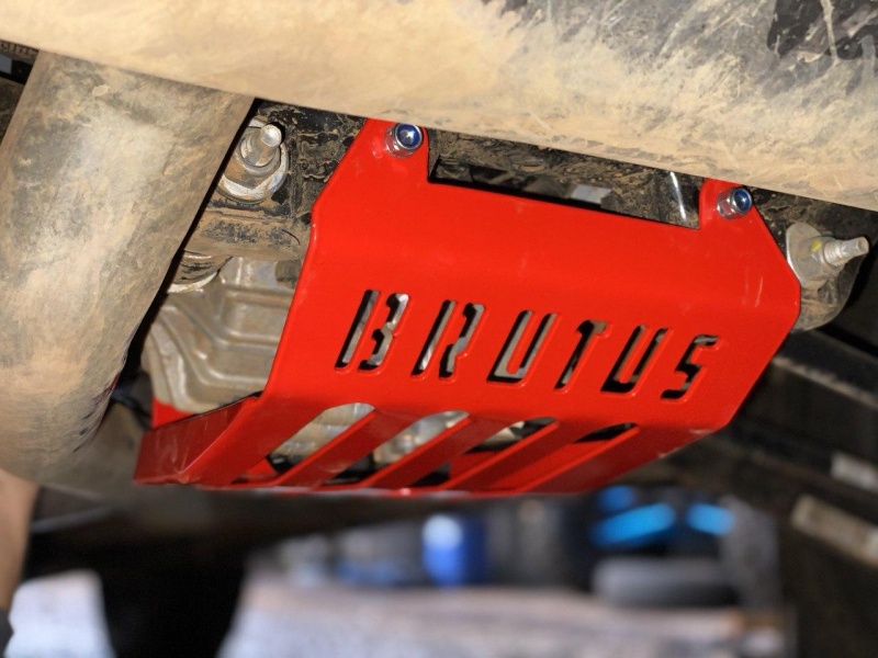

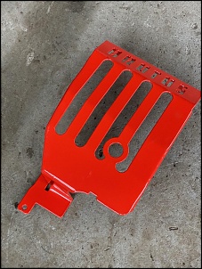

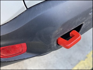

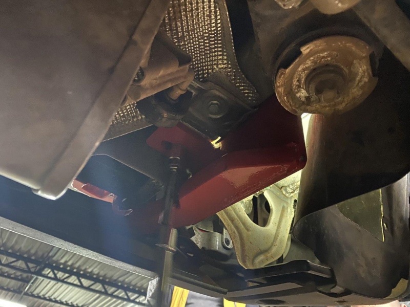

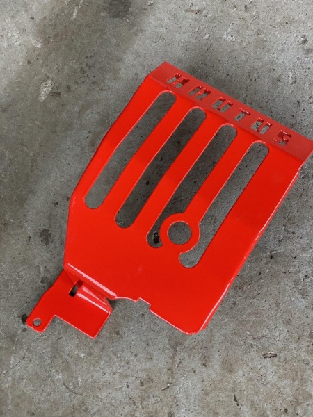

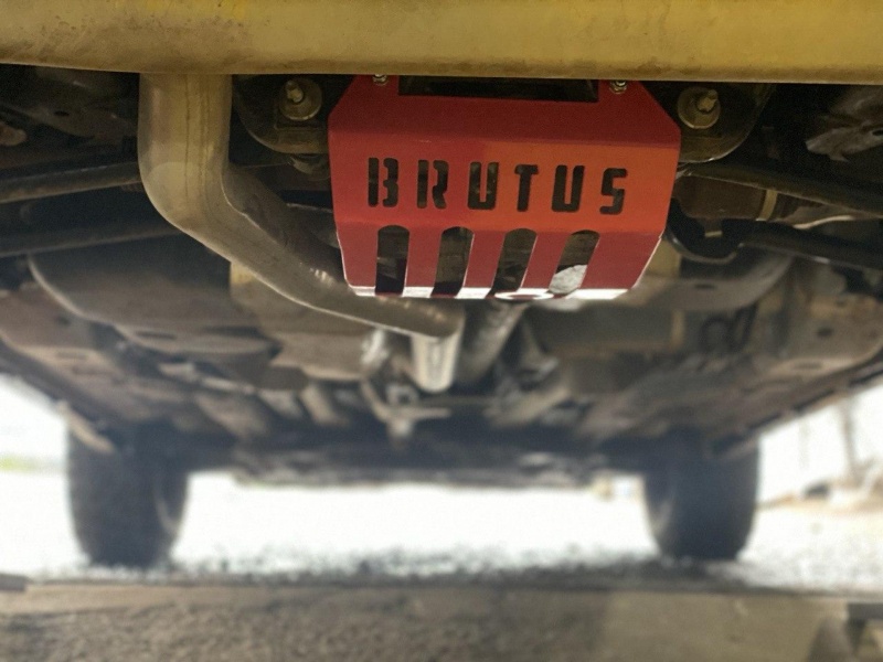

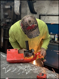

    Novos avanços na preparação do Renegade para a expedição. Hoje instalei o protetor do diferencial e um gancho na traseira (feito artesanalmente aqui no Rio Grande do Sul). Parece bem forte. Os donos da fábrica dizem que é pelo menos 2x mais forte que o original rsrsrsrs. Achei interessante que eles instalam na longarina e não na alma do pará-choque como o TH. Nenhum furo adicional foi necessário. Seguem as fotos.
    -photo_2020-07-28_18-21-33.jpg-photo_2020-07-28_18-21-35.jpg-photo_2020-07-28_18-21-41.jpg-photo_2020-07-28_18-21-46.jpg-photo_2020-07-28_18-21-39.jpg-photo_2020-07-28_18-21-48.jpg-photo_2020-07-28_18-21-50.jpg
    Marcio,
    Ficou muito bom o gancho! Tem foto da traseira do carro com ele instalado para vermos como ficou?
    Vai colocar ganchos na frente também?
    Pode divulgar o valor aproximado do gancho artesanal?

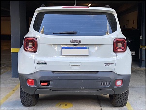

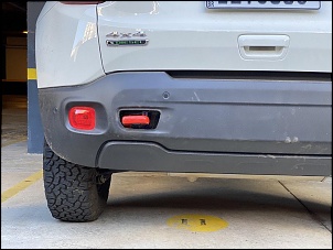

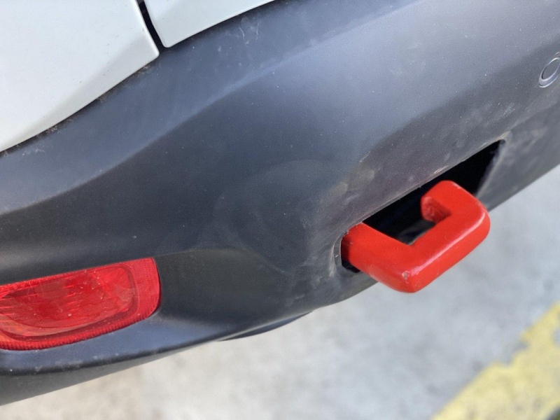

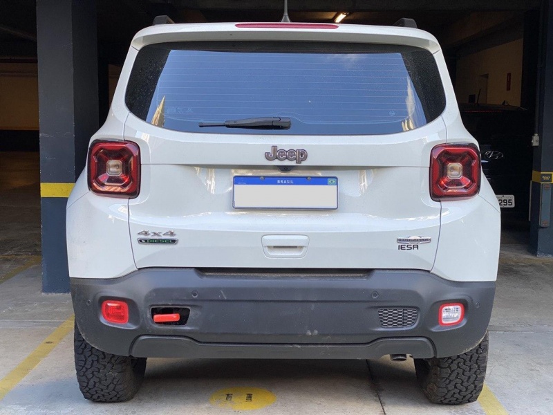

    Olá Isantos! Eu quero colocar os ganchos na frente tb, mas ainda não decidi se vou de artesanal (achei caro, R$500,00) ou originais (muito difíceis de encontrar e são caríssimos). Seguem as fotos, vejam o que acharam.
    -photo_2020-07-29_15-34-40.jpg-photo_2020-07-29_15-36-23.jpg-photo_2020-07-29_15-36-31.jpg

    Citação Postado originalmente por marpimenta Ver Post
    Marcio, ficou show de bola! O valor é um pouco caro mesmo, mas mesmo assim mais barato que o original. Se fizer artesanal na frente, posta foto para vermos o processo.

    Fala mestre. Ficou show esse protetor! Em Poa mesmo?
    Já estávamos sentindo faltas das atualizações no projeto!
