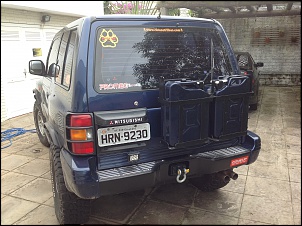

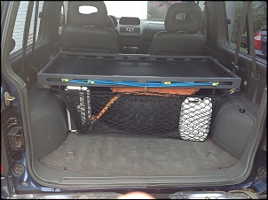

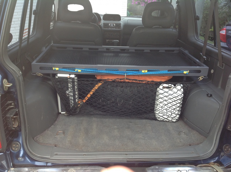

    Pajerinho montada para expedição com duas pessoas
    Citação Postado originalmente por ramiro_eli Ver Post
    Fui até o Nassif e falei c/ o Carlos, que realmente parece conhecer muito bem sobre tanques a adaptações, mas é meio careiro...
    Ele fez um orçamento para adaptar um tanque de aproximadamente 60 litros dentro do portamalasa da Pajero, feito em Inox por LT$ 1.550,00. Achei caro, principalmente por ser algo que vou usar somente uma vez.
    Vou tentar encontrar alguma outra solução mais barata. Talvez um galão...
    Montei a minha exatamente para expedições pela América do Sul e tenho 40l de gasolina adicionais armazenamos fora do carro. O estepe passou para dentro do carro e foi colocado um bagageiro interno para organizar a bagagem e facilitar o acesso às bagagens pelos bancos dianateiros. O estepe fica fixado por cintas e esticadores. Não foi feito nenhum furo na carroceria, utilizadas as fixações originais dos bancos, encostos de braço e suporte do estepe. Preservado uma parte do porta malas com altura total e junto à porta traseira para malas maiores.
