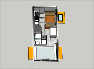

    Opa bom dia.!!
    Com todos esses transtornos da pandemia, o projeto está parado!
    Acredito que em janeiro iniciarei a parte de redução de entre-eixos e encurtamento do chassi.
    Também devo iniciar a construção da base do baú, com a utilização do sistema pivotante.
    Aproveitei o tempo parado e aprendi a usar o sketchup para desenhar toda a parte da casa, que já evoluiu uns 90%.
    Assim que tiver novidades postarei aqui no fórum.

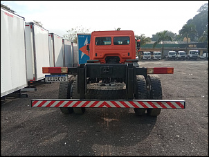

    Depois de um tempo parado estou retomando aos poucos o projeto do overlander truck.
    O primeiro passo foi reduzir o entre-eixos do caminhão para o tamanho original de 4,20m, estava com 6,20m de entre-eixos.
    Algumas fotos da etapa de redução do chassi.
    Aos poucos vou postando a evolução do projeto.

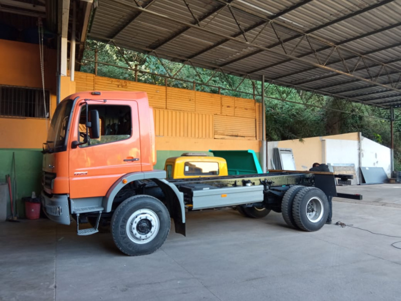

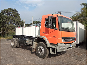

    Olá Amigos,
    Fui buscar hoje o caminhão após a execução do encurtamento do entre-eixos e do chassi, incrível a diferença que deu no caminhão, nem parece o mesmo. Mudou muito até na dirigibilidade, eu pensei que o caminhão ficaria mais duro, pulando mais, e por incrível que pareça ficou mais macio e mais firme.
    O próximo passo é a instalação do baú para finalmente iniciarmos a montagem artesanal do interior.
    Seguem algumas fotos.

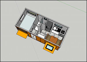

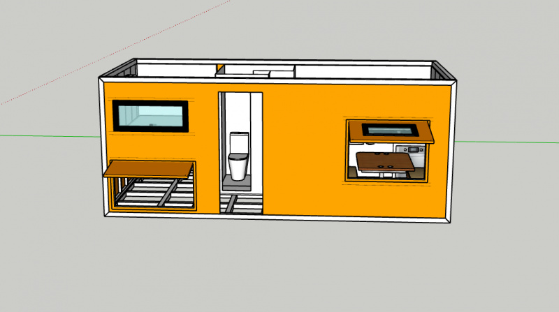

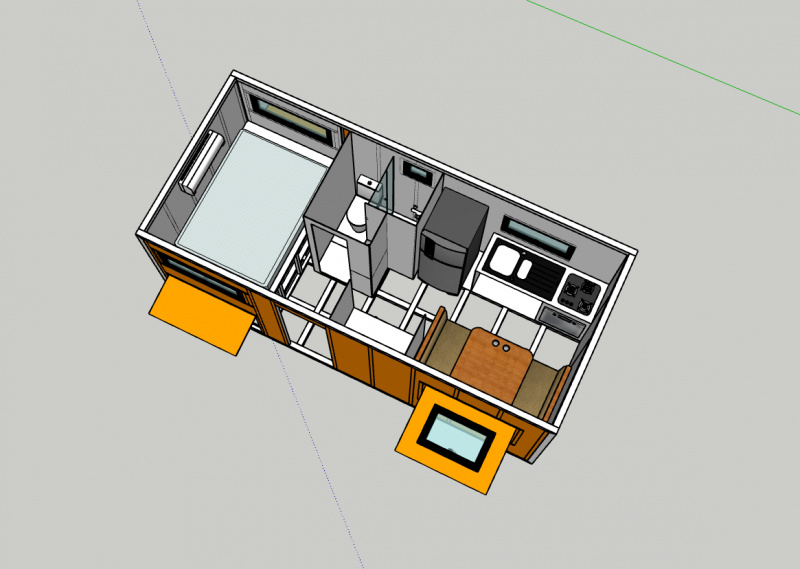

    E os trabalhos não param! Enquanto o Atego ainda revisa alguns itens da parte mecânica, continuamos com o projeto de como ficará a parte da casa.
    Seguem algumas fotos do projeto.
