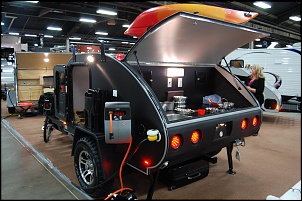

    Uma coisa que está me preocupando no Troller é a sua autonomia.
    O problema não é o consumo, esse é até razoável para uma caixa de sapatos ambulante, o problema é tanque de "apenas" 62 litros.
    Deixando uma reserva "técnica" de 8 litros (64km), tenho apenas 54 litros para rodar efetivamente.
    Acredito que depois de 100% carregado, o Troller não faça mais do que 8,5km/l na estrada (mantendo 100 a 110 de velocidade real no GPS). Isso me dá uma autonomia de 459Km.
    Estava acostumado com a Full, com 88 litros de diesel, fazendo 9,5Km/l na estrada, o que dava 760Km e deixando ainda 8 litros de reserva (76km).
    Conversando com a patroa, ela aprovou minha ideia de fazer uma carretinha pequena para levar atrás do carro, com uma barraca, pia, fogão, gás, tanque de água, combustível e mais espaço para as bagagens.
    Acho que com 10 a 12K consigo fazer algo exatamente como quero.
    É caro, mas não vejo outra forma de transportar combustível de forma segura no Troller.
    De quebra ainda consigo levar a barraca, pia, fogão e etc.
    Quem aqui tem experiências em viajar rebocando uma carrocinha?
    Eu fiz muito isso quando andava de quadricíclo, na época usava um Troller 2010 com pneus 33" para rebocar, passei vários sustos com o freio ineficiente do antigo Troller.
    Esse novo tem um freio excelente e é aprovado para até 750Kg de reboque sem freios.
    Seguem alguns projetos que me chamaram atenção:
    [img]http://www.adventuretrailers.eu/image.php?width=980&quality=80&image=http://www.adventuretrailers.eu/images/26.jpg[img]

    Agora sim, tu tá menos trilheiro e mais expedicionário A carretinha é uma grande aliada em viagens na tua pequena caixa de sapatos quadrada que é o Troller. E meu amigo, vocês vão adorar acampar em vez de ficar trancados em hotéis. 400 km é uma autonomia suficiente pra ir até Ushuaia e voltar pela Ruta 40, uma das estradas mais desérticas que eu já andei. Ou para tentar uma das travessias abandonadas entre a região de Salta e San Pedro de Atacama.
    Sobre os acessórios que excedem o tamanho da carroceria, os guardas argentinos já me incomodaram por causa do gancho de reboque (sem reboque) e um par de faróis no parachoque que obrigatoriamente deveriam estar com as capas, de dia. Nada que uma "esmola" não resolva. E também, só em alguns locais específicos, como os postos logo depois da fronteira. Em locais mais remotos, como na Patagônia e Terra do Fogo, o pessoal não encarna, até porque está cheio de gente com jipes forrados de acessórios por lá.

    Boa idéia essa da carretinha, mesmo porque acho estranha aquelas barracas de teto em carros.
    Pensando aqui numa carretinha dessas eu colocaria pneus mais finos, pois esses largos ai num atoleiro (como nao tracionam) poriam atrapalhar e muito o desempenho do carro.

    Abreu,
    O esquema da carretinha eu acho legal. Dizem que o "rabo" atrapalha um pouco..
    O Nilton, colocou muita informação no projeto dele. Da uma lida no topico : http://www.4x4brasil.com.br/forum/ve...brasil-25.html (Alguem conhece quem fabrica reboques assim no Brasil)
    Cara, to viajando até agora com essa carretinha do Nilton!
    Ficou maravilhosa!
    Vou tentar fazer algo na mesma linha! Essa semana vou ver se esboço algo.
    Quero ver se faço algo com tanque de água embutido (penso em usar tanque para barcos, com bomba pressurizadora) e com espaço para 3 galões de 20L de diesel, com isso eu praticamente dobro a autonomia do Troller.
    Me empolguei agora!

    Atualizando:
    O GPS da Orbe no DVD Pioneer ficou péssimo. Lento, travando, cheio de problemas.
    Tirei tudo e pedi hoje um Garmin Montana 600 com suporte veicular.
    Ele vai substituir os dois GPS que uso hoje, então vai melhorar a "vista" ali em cima do painel.
    Hoje também conversei com Trajano, que faz carretinhas para jet-ski, quadriciclo, cavalos, som e etc, e ele topou o projeto! Levei algumas fotos e ele me garantiu que faz.
    O trabalho dele é excelente, já tive uma carrocinha para quadricíclo feita por ele, a qualidade é nota 10.
    Agora é definir o melhor projeto tendo em vista que quero:
    - Capacidade para transportar 3 galões de 20L de diesel
    - Pelo menos 80 litros de água (usando tanque e bomba pressurizadora náutica)
    - 2 Baterias (de quantos amperes? e como carrega-las?)
    - Compartimento para bagagens (mesa, cadeiras, travesseiros, lençóis, malas de roupas e etc)
    - Pia completa com balcão inox e fogão 2 bocas a gás com butijão (5 ou 13kg?)
    - Barraca de teto
    Ele tem mais prática com suspensão feitas com molas elípticas (feixe de molas) mas acho que seria mais adequado usar molas helicoidais, o que acham?
    Estimo o peso da carrocinha em 500 a 550Kg, e antes vou pegar uma carrocinha com ele nesse peso e testar como se comporta o Troller.

    Sobre o GPS, já experimentou colocar um simples iGO no Pioneer? Se deixar ele limpo, sem os skins da gurjon, só com visão 3-D, roda leve e é suficiente para traçar rotas e navegar nas estradas mapeadas.
    Sobre o gás, 13 kg dá pra alimentar até o Troller, hahaha. 5kg é suficiente. Ou já que tu vais levar duas baterias, utiliza um fogão de indução. Não esquece que na maioria dos campings, vais ter tomadas à disposição. Então já adiciona aí uma extensão de uns 10 metros com umas seis tomadas para ligar os apetrechos elétricos.
    Bagagem: compra cadeiras e mesas próprias para camping, que ocupam pouquissimo espaço. Travesseiros, eu uso infláveis, também vão no cantinho da mala. Um par de cadeiras de tecido e uma mesa com banquetas que vira uma maletinha é suficiente.
    Suspensão, eu acho que tu tens que testar mesmo o comportamento do carro puxando uma carretinha comum.

    Depois que tu cansar da carretinha com barraca, pode partir para a construção de um reboque "teardrop"...
    Ed's Teardrop Trailer Project
    E aí, se tu gostares da brincadeira, dá pra fazer algo bem bacana pra se perder por aí. É só ter um marceneiro e um mecânico dispostos a abraçar o projeto!
