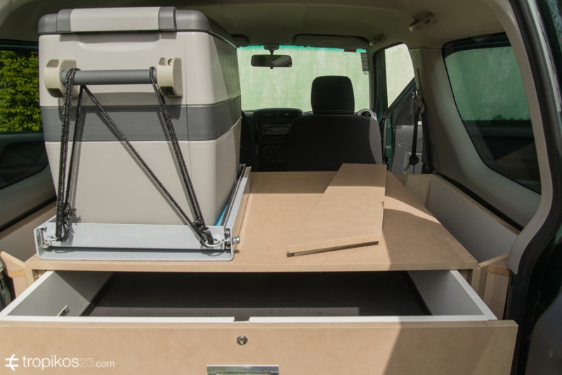

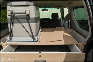

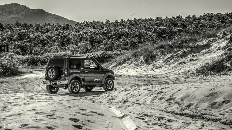

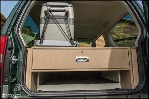

    companheiros, ao escolher o 4x4 e montar meu projeto frequentei muito esse forum e foi de grande valor, por isso, gostaria também de dar minha contribuição, particularmente sobre as transformações que fiz para a trip que estou começando. sou novo no mundo 4x4 e em expedições, tudo novo, mas to achando sensacional.
    vou fazer uma viagem de praticamente um ano, começando pelo Brasil, focado nos parques nacionais e interior do país, depois devo seguir pela América do Sul. escolhi o Jimny baseado em vários critérios, sendo um dos principais, a possibilidade de poder comprar um 4x4 zero Km, onde meu orçamento cabia, e evitar surpresas.

    Fabiano, sensacionais a preparação e o projeto. Parabéns.
    Além do porta-malas, mexeu em algo mais?
