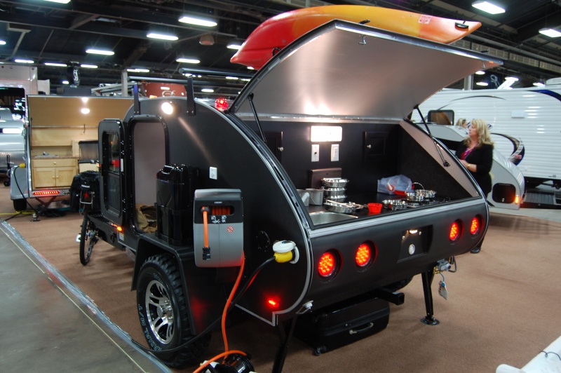

    Depois que tu cansar da carretinha com barraca, pode partir para a construção de um reboque "teardrop"...
    Ed's Teardrop Trailer Project
    E aí, se tu gostares da brincadeira, dá pra fazer algo bem bacana pra se perder por aí. É só ter um marceneiro e um mecânico dispostos a abraçar o projeto!
