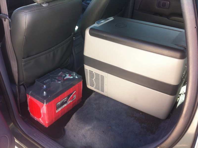

  • 26/02/2015, 16:49
    Rubens Linhalis
    1 Anexo(s)
    Postado originalmente por abreu Ver Post
    Você usa a CF-40 também Rubens?
    O que está achando dela?
    Eu vi um teste interessante sobre ela, comparando com outras do mercado, e achei a melhor opção.
    Também li ótimos reviews de usuários.
    Abreu,
    Eu uso um modelo da IndelB, é vendido pela Elber aqui no Brasil.. é um modelo bem parecido com a sua.. se bestar é ate o mesmo compressor.. O funcionamento é idêntico do descrito por você postagens acima.
    Até agora tenho gostado muito. Atende bem. Tenho ela desde 2013..
    E minha esta assim. Retirei os bancos traseiros do Pacato (uma SW4), tem link da preparação do carro na minha assinatura.
    Anexo 493879
    abraços!
