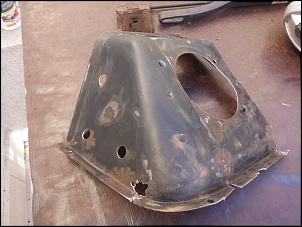

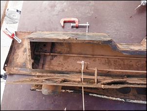

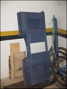

    Meccano, se eu mandar a peça pro jato de areia, e em seguida pintar com eletrostática fica bom?
    Depois da eletrostática que eu pensei em fazer o trabalho com a fibra de vidro e novamente a pintura, desta vez com tinta PU.
    Será que fica bom? Só achei a tal tinta fosfatizante aqui em Galão de 3.6L, não lembro o preço, mas era extremamente proibitivo.

    Oi Max, depois do jato de areia, pode pintar eletrostático ou zarcão na pistola. nos dois casos tenha o cuidado de não
    ficar pegando na peça com o maozão sujo senão...
    Outro cuidado é achar se possivel um jateador que use algo mais suave ao invés de granalhas de aço, tipo jateamento
    com casca de arroz ou outro pouco agressivo... se a chaparia já está bem oxidada, o jato muito forte pode fragilizar
    demais e abrir buracos.
    Alem do que a BOA pintura eletrostática passa a peça no forno antes pra dizimar a umidade da chapa.
    Os reparos em fibra aderem muito bem nessas bases, pintura pu, epoxi ou zarcão.
    Minha recomendação é: use resina epoxi ao invés da resina poliéster que pede um tempo muito curto de uso
    e solta um gas terrivel. A aderencia da resina epoxi é animal!
    Grande abraço...
    e as fotos? pode ser no celular mesmo oras!! depois vem a cervejada e os parabens!!
    Valeu Meccano!
    Acabei de deixar as peças na empresa q faz o serviço.
    Lá eles já fazem tudo, jato de areia, secam no forno, pintura eletrostatica e depois volta pro forno, então acho que não corro o risco de "esconder" alguma ferrugem por baixo da eletrostática.
    Sobre enfraquecer a chapa, em alguns pontos eu acho que vai danificar, principalmente aonde já furou a lata.
    Felizmente nenhum lugar com furo é proximo aos pontos de fixação das portinholas dos mecanismos do ar condicionado, e como vou aplicar a fibra pra recuperar a peça a expectativa é boa.
    Já tenho algumas fotos aqui, vou posar, pena que demore d+ pra fazer o upload, rsrs

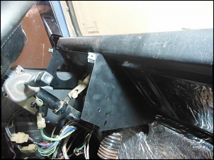

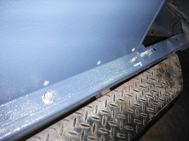

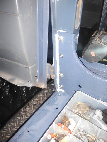

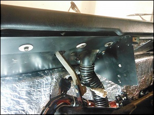

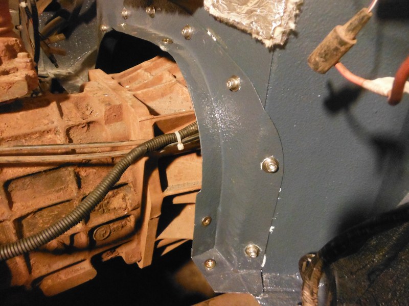

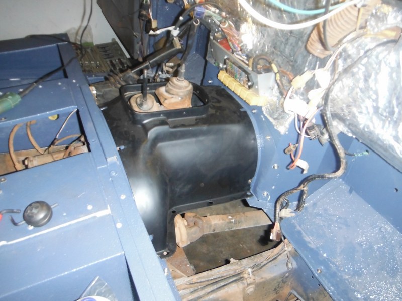

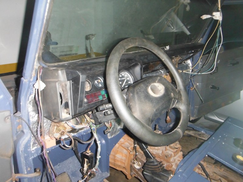

    A montagem evoluiu um pouco, seguem algumas fotos:

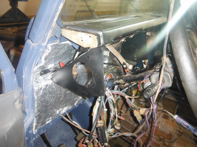

    O suporte do painel ficou 100%, todos os furos com encaixe perfeito!

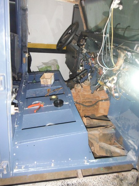

    Chapa atrás do banco do motorista parafusada e com poliuretano utilizado para vedação

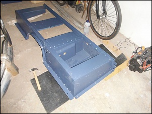

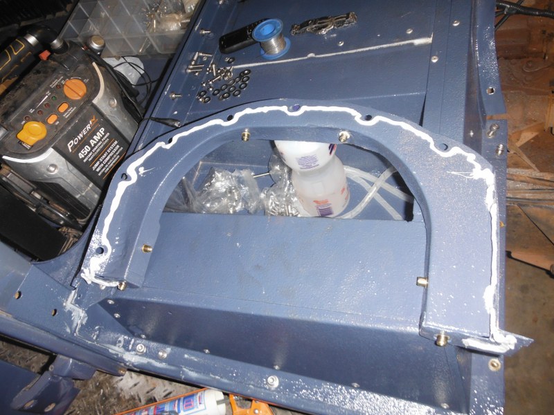

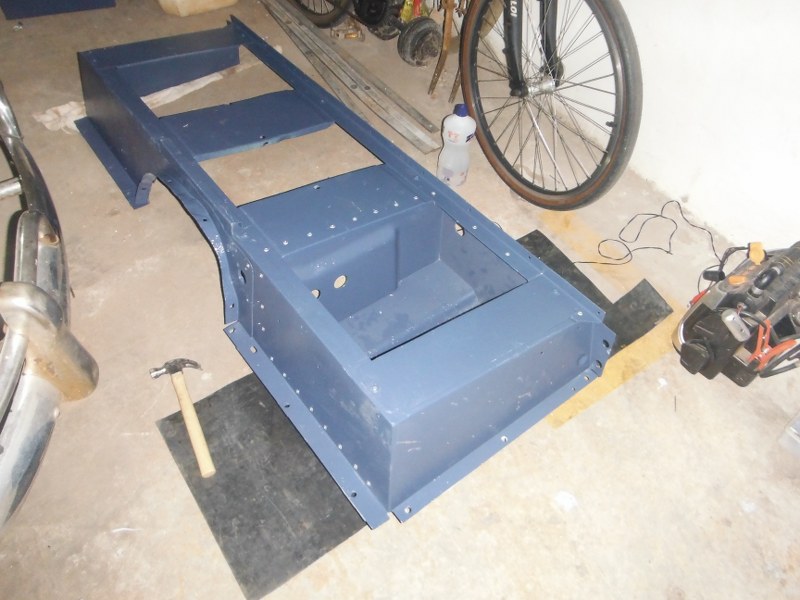

    Montando as caixas de bateria e a chapa que vai sob os bancos dianteiros. Tudo com Poliuretano entre as chapas, depois de pintado, lixado e tudo novo! Esse caixa deu muito trabalho desde a desmontagem e tudo mais.. mas o resultado valeu a pena!
    Defender 110 1997 - Land-Home-dscf1391_800x600.jpgDefender 110 1997 - Land-Home-dscf1392_800x600.jpgDefender 110 1997 - Land-Home-dscf1393_450x600.jpgDefender 110 1997 - Land-Home-dscf1396_800x600.jpg

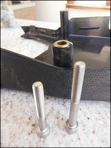

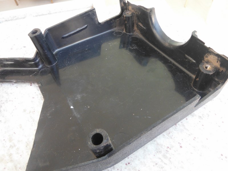

    As peças de plástico que cobrem os comandos do volante estavam com as roscas de plástico espanadas. Solucionei colando uma porca rebite com tekbond e parafusos de inox novos. FIcou beleza pura!
    Defender 110 1997 - Land-Home-dscf1403_800x600.jpgDefender 110 1997 - Land-Home-dscf1404_450x600.jpg

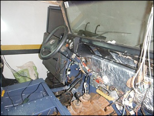

    Início da montagem do assoalho (finalmente!), tudo inox!
    Defender 110 1997 - Land-Home-dscf1405_450x600.jpgDefender 110 1997 - Land-Home-dscf1406_800x600.jpg

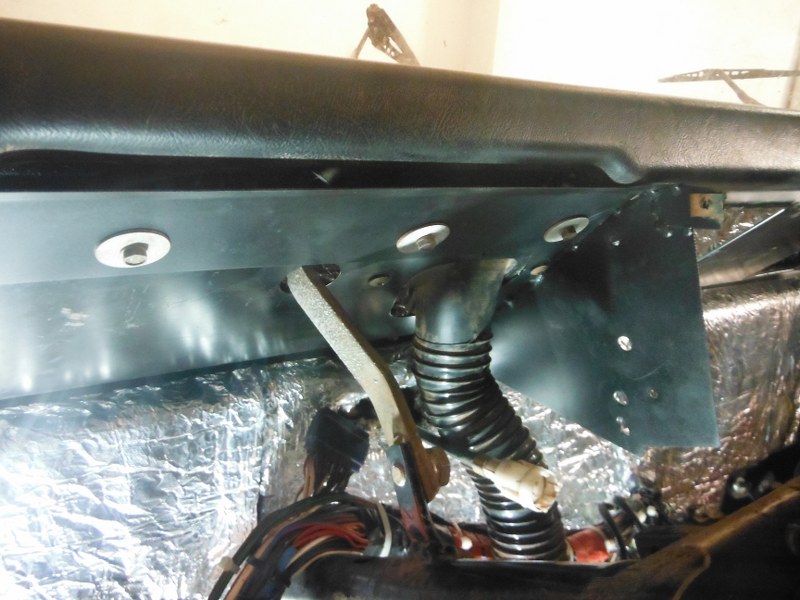

    Painel no lugar, ficou bem firme, e sem folgas
    Defender 110 1997 - Land-Home-dscf1408_800x600.jpgDefender 110 1997 - Land-Home-dscf1410_800x600.jpg

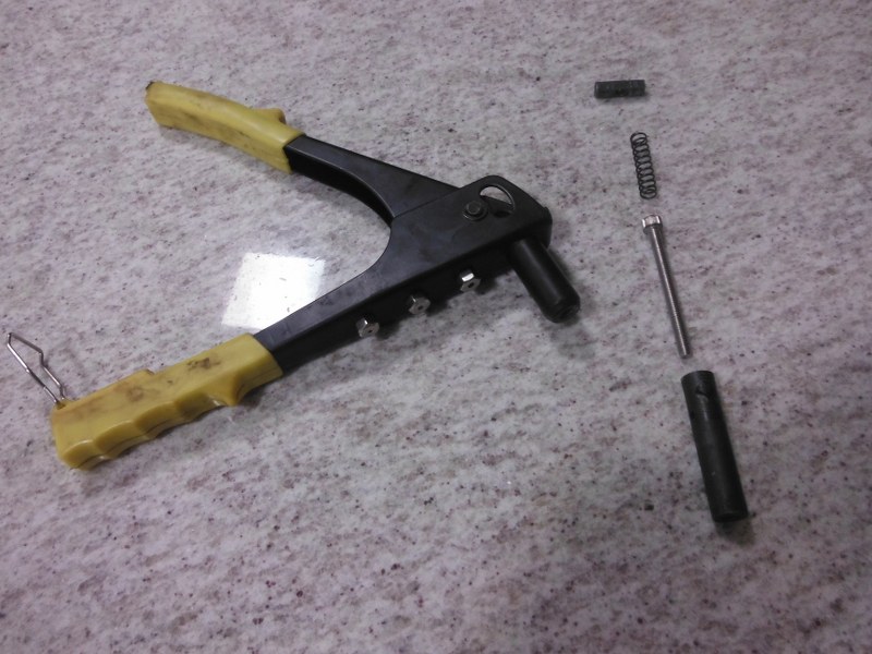

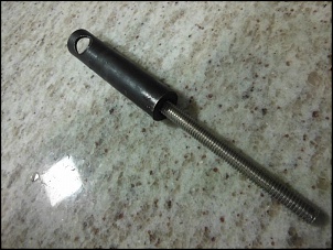

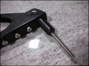

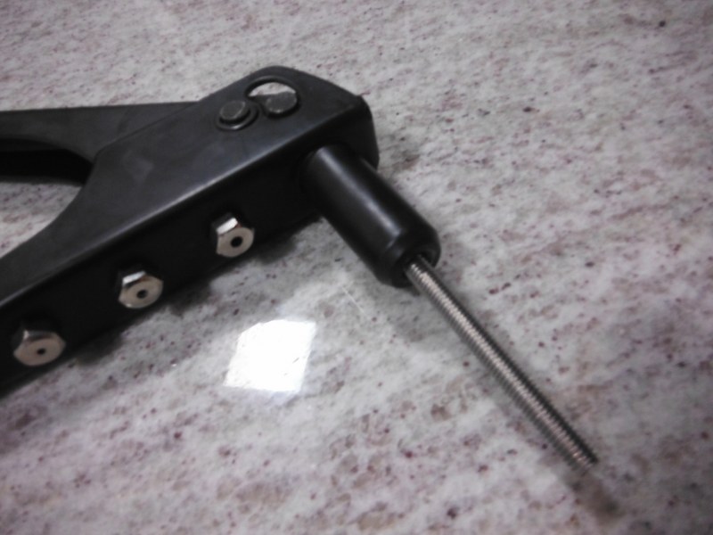

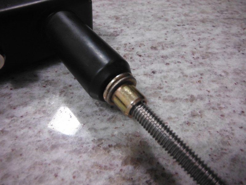

    COmo falei antes, vou usar porcas rebite pra fixar algumas peças. As porcas sao um pouco mais caras, mas da pra pagar a diferença... o problema é o tal rebitador de porca rebite! 450 reais! E agora???

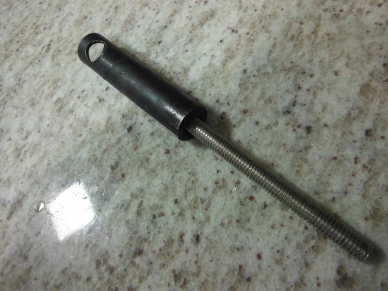

    Corri na internet e achei um jeito de adaptar o rebitador comum para usar em porcas rebite.
    Basta demontar as peças que puxam o pino do rebite normal e colocar um parafuso igual ao que será usado na porca rebite.
    Defender 110 1997 - Land-Home-dscf1411_800x600.jpgDefender 110 1997 - Land-Home-dscf1412_800x600.jpgDefender 110 1997 - Land-Home-dscf1414_800x600.jpg
    E funciona!!!!
    Essa vai pra lista das gambiarras, rsrrs

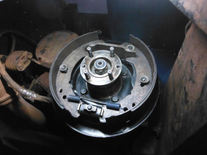

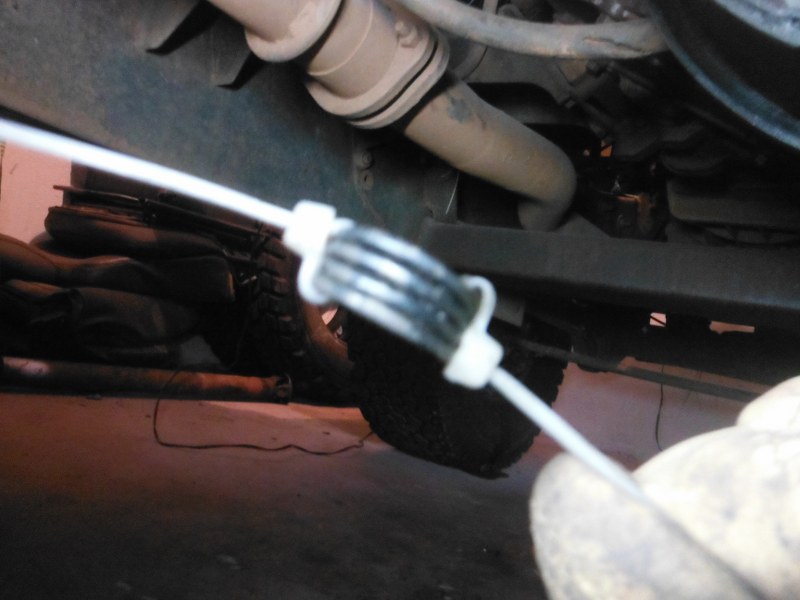

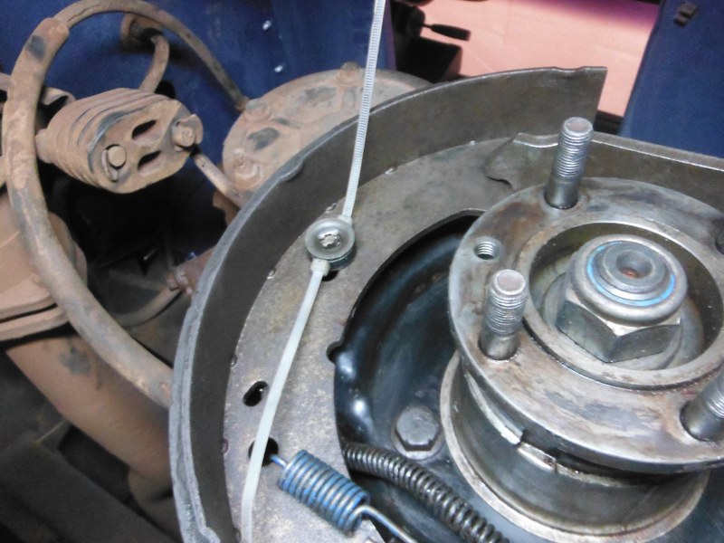

    Hoje peguei firme no freio de mão, e ele tem uma mola chata pra caramba de colocar, essa aqui:

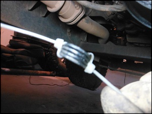

    Para conseguir colcoar, usei 2 braçadeiras plasticas para comprimir a mola e encaixar a trava. em seguida cortei as braçadeiras.
    Defender 110 1997 - Land-Home-dscf1418_800x600.jpgDefender 110 1997 - Land-Home-dscf1420_800x600.jpgDefender 110 1997 - Land-Home-dscf1416_800x600.jpg
    Defender 110 1997 - Land-Home-dscf1421_800x600.jpgFreio de mão finalizado!

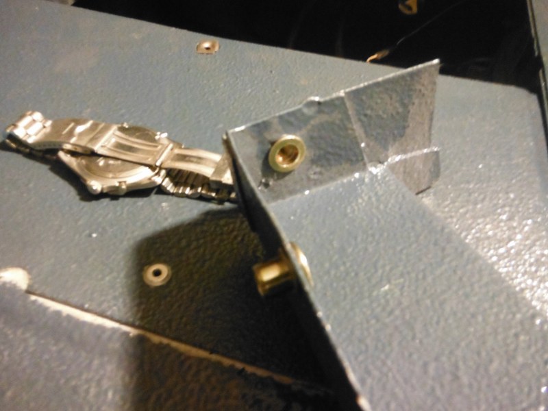

    Colocando as porcas rebite:
    Defender 110 1997 - Land-Home-dscf1422_800x600.jpgDefender 110 1997 - Land-Home-dscf1423_800x600.jpg
    Montando o suporte da tampa do cambio:
    Defender 110 1997 - Land-Home-dscf1425_800x600.jpgDefender 110 1997 - Land-Home-dscf1426_800x600.jpgDefender 110 1997 - Land-Home-dscf1427_800x600.jpg

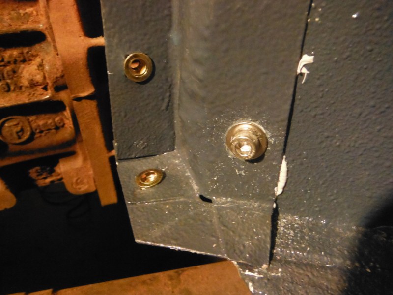

    Em seguida tive um grande problema!!!
    As peças do assoalho em frente os bancos dianteiros ficaram um pouco desalinhadas, acho que pela propria "frexibilidade"da carroceria..
    Então quando fui apertar os parafusos que eram presos nas porcas rebite, estas não suportaram o torque o giraram!!
    Agora estou com os parafusos presos às porcas rebite, sem poder usa-las.
    A raiva na hora foi tao grande que resolvi parar por hoje.
    A solução que pensei foi prender as porcas rebite com um alicate de pressao pra poder retirar os parafusos. Em seguida usar uma furadeira com broca de aço para vazar as porcas rebite e tirar como um rebite comum.
    Se funcionar, em vários lugares não poderei usar porcas rebite, o que posso usar no lugar?
    Para poder continuar com os parafusos de inox e não precisar das porcas plásticas a solução seria usar porcas comuns, o ruim é que em alguns lugares precisaria de outra pessoa segurando a porca do outro lado da chapa, e em uma eventual manutenção precisaria de um ajudante pra segurar a porca...
    Ou voltar a usar as porcas plásticas e parafusos inox de cabeça sextavada e rosca soberba =/
