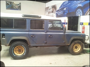

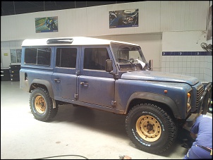

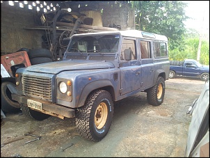

    Pra descontrair, seguem algumas fotos da defender com pneus 295/75r16. Antes que alguem pergunte, ela nao raspa na mola traseira! E a suspensao nao foi elevada. Só preciso de alargadores pra aumentar o giro do pneu, pois está esterçando muito pouco.
    Defender 110 1997 - Land-Home-img-20140109-wa0025.jpgDefender 110 1997 - Land-Home-img-20140109-wa0036.jpgDefender 110 1997 - Land-Home-img-20140109-wa0056.jpg
    Land também trabalha!!!!
    Abçs
