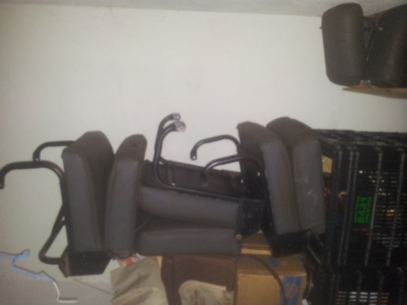

    Boa noite pessoal
    Criei vergonha na cara e meti a mao na massa
    Iniciei o desmanche. Esta semana depois do trabalho eu fui pra garagem fazer a terapia Defender
    Primeiro foram os bancos, que lotaram o escaninho:
    Defender 110 1997 - Land-Home-20140331_222816.jpgDefender 110 1997 - Land-Home-20140402_211917.jpgDefender 110 1997 - Land-Home-20140331_222741.jpg

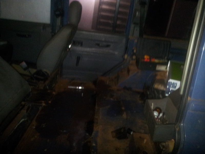

    Depois iniciei a retirada do painel. Guiga tostes, valeu pela dica dos parafusos do painel, tem uns ali que sao invisíveis!
    A saída do ar condicionado fica no painel, e o ar é conduzido por caixas plasticas (um plastico pessimo, aparentemente quebra facil, e pretendo substituir o que conseguir por mangueira corrugada com o maior diametro possivel).
    Defender 110 1997 - Land-Home-20140402_214627.jpgDefender 110 1997 - Land-Home-20140402_215534.jpg
    A caixa do ar (parte de baixo) é de metal, e está bastante enferrujada e com muita poeira. Janelas de controle do ar para os pés ou para frente tudo emperrado. Esse fds vem uma lixa geral nisso aí...

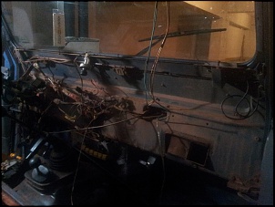

    Defender 110 1997 - Land-Home-20140404_003236.jpgDefender 110 1997 - Land-Home-20140404_003306.jpg
    Essa elétrica tem algumas adaptaçoes, mas a maioria está original. tem muitos conectores "sobrando" alguem sabe se a land tinha um chicote "universal" e os terminais eram utilizados de acordo com as exigencias de cada país para o qual o veículo seria enviado, por isso alguns ficam sobrando sem utilização? Quero dar uma organizada e simplificada nisso aí... parece que tem muito fio sobrando, muita gordura pra tirar, rsrs

    Max, no meu carro o chicote esta totalmente original e nao SOBRA fio nenhum. Achei sim os reles colocados pelo dono anterior e uma chavinha segredo com corte eletrico da solenoide da bomba. Aproveita e coloca uma. Monta tambem uma chave geral embaixo do assento e de uma boa lubrificada no cabo do limpador do para-brisa.

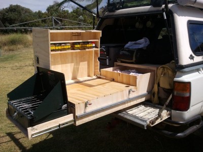

    Rapaiz, a patroa ta achando que eu nao consigo montar isso não ein...
    Voce sabe aonde encontro o suporte de metal do painel com velocimetro? Você mandou fazer aí mesmo né... será que é ussa pra um serralheiro fazer uma??

    É bem legal esse lego para cozinha. Mas, uma coisa eu fico pensando, é que sempre que for mexer com a cozinha o carro tem que estar nivelado.
