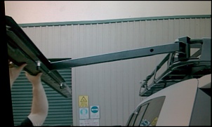

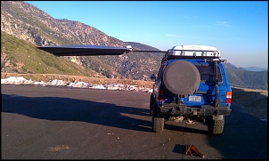

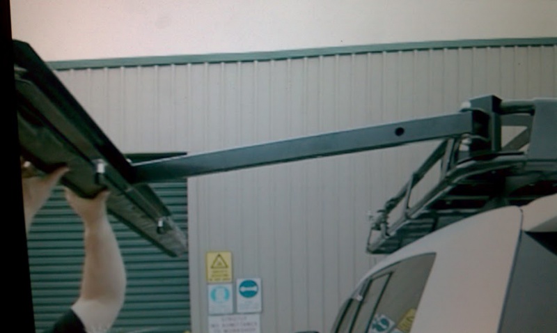

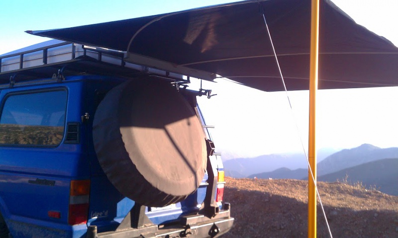

    ...O sistema de fixação deste toldo seria com braços articulados presos ao bagageiro, que ao se abrir esticariam a lona...
    Max.. para colocar minhoca na cabeça.

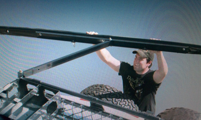

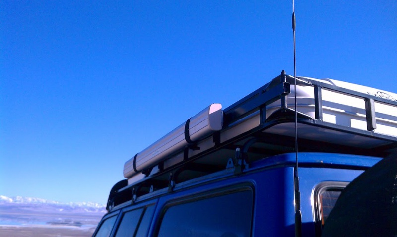

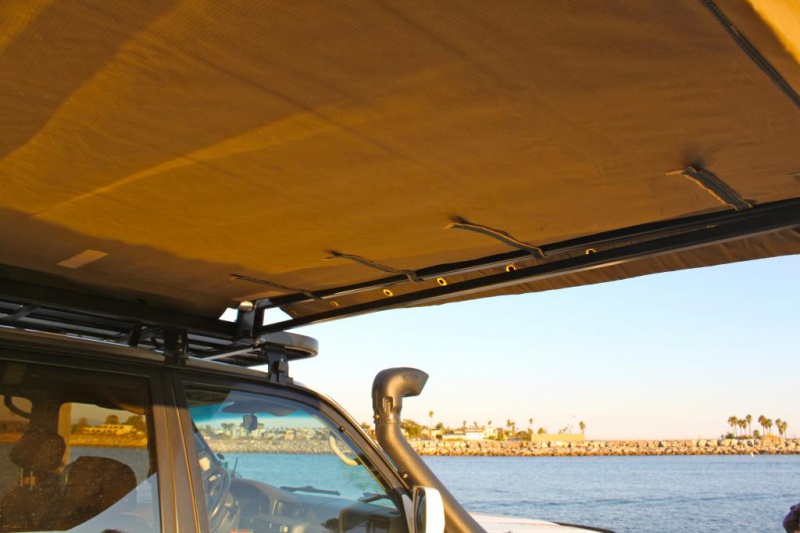

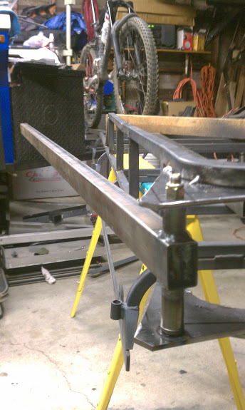

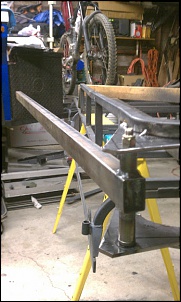

    O modelo que vc pretende é esse certo? O Loras (aqui do Forum) fez em casa, tem no topico da Endurence aqui.
    Defender 110 1997 - Land-Home-img_3922_zpsa223b1b1.jpg Defender 110 1997 - Land-Home-img_3904_zps9ccd6341.jpg
    Eu vi um no site gringo que gostei. Ele é a versão "plus" do acima. Ele tem uma articulação na "quina" da lateral com a traseira que permite reposicionar conforme necessidade.

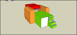

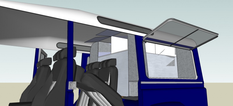

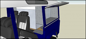

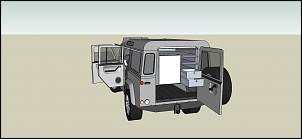

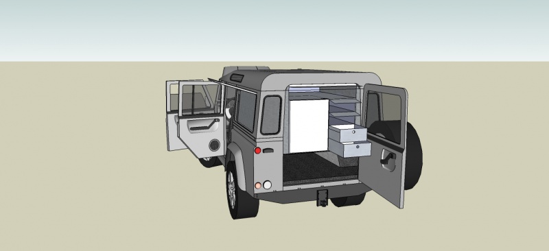

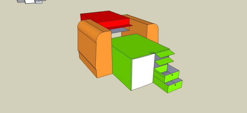

    Foto da parte frontal do armário, com as portas do armario superior:
    Este modelo 3d da land não é 100% igual à minha.
    Assim que terminar de colocar o bagageiro, parachoque e suporte de estepe, vou desmontar por inteiro, para melhroar isolamento, vedação, etc. e aproveito para medir 100% e fazer o modelo fiel.
    O que acham dessa configuração de armário?
    A parte de baixo do tablado ficou com um vão livre muito grande em relação ao assoalho: 33cm. estou achando que este espaço pode ser melhor aproveitado.
    É melhor deixar a bateria extra no mesmo armário da geladeira, assim todas conexões elétricas ficam neste armário central baixo, o que acham? ou é melhor montar um compartimento para a parte elétrica, e quando montar o armário do meio so conectar a geladeira à rede 220v?
    Entre o tablado e o assoalho, cabem até aquelas caixas plásticas com tampa, o que diminuiria a necessidade de ficar criando varios repartimentos, que não poderao ser modificados, diferente das caixas plásticas, que eventualmente podem ser retiradas e liberar mais espaço entre o tablado e o assoalho, com 110cm de profundidade, 90cm de largura e 33cm de altura.
    Devagar o projeto vai evoluindo...
    Max

    BLZ Maxx!
    Nessa configuração, voce tem quase que total aproveitamento do espaço interno bastante generoso da Def 110.
    Ainda mais se optar mesmo pela barraca no teto. É armario que não acaba mais!
    ...só não esqueça de carregar um compressor pequeno, um extintor perto do fogão e uma luz direcionavel na trazeira do Jipão.

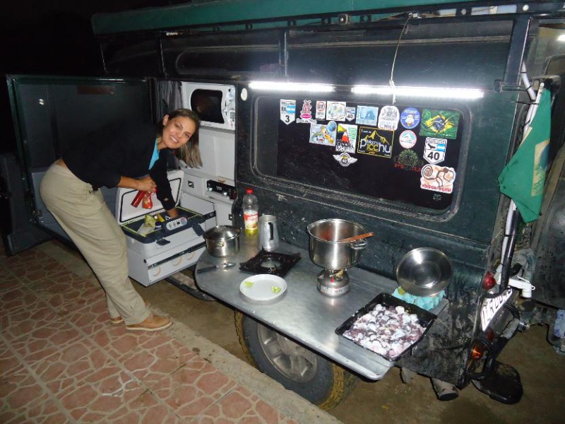

    Vc pensou em instalar uma piazinha nessa abertura lateral basculante da janela? ficaria assim na altura certa de serviço.
    No espaço entre as cxs de rodas, as caixas de plástico são a melhor pedida e nada impede de tira-las em um minuto pra carregar outra coisa. Eu não poria nada fixo ai.
    A idéia do uso do alumínio como base da barraca é acertada. Como num barco, não é aconselhavel colocar muito peso lá no alto.
    E a Bike??? pra enfrentar longas viagens em lugares remotos considero a bike como o bote salva vidas de um barco.
    Acompanhando ligado!

    Olá pessoal
    Cada vez mais eu aceito a idéia da barraca de teto, tanto que seria uma das primeiras coisas a se providenciar, e no inicio vou carregando tudo dentro de caixas mesmo, e devagar vou fazendo os ups.
    Rubens, realmente o frigobar também acontece o mesmo... uma vez eu desliguei o termostato, e em pouco tempo congelou tudo dentro dele, mesmo com o calor que faz aqui no Centro Oeste. 80 litros é um absurdo de espaço, sempre volta muita coisa mesmo, mas eu sou meio exagerado, acho melhor sobrar do que faltar! Se for cerveja então...
    Se você fica 18h parado com a geladeira, e abateria de 75ah não acaba, no máximo você tem um consumo de 4 amperes por hora... é um bom consumo! imagina numa bateria estacionária de 150ah, pouuutz!
    Meccano, meu mestre! tudo blz?
    Realmente, é armário que não acaba mais! tanto que de início só penso em fazer os armários laterais e o tablado.
    Essa idéia de não colocar nada fixo entre as caixas de roda eu concordo 100%, fica meio que um espaço coringa.
    Não pensei em colcoar pia na abertura da janela, pretendo colocar o fogão ali, ficado na tampa, que abriria para baixo... mas ainda é uma idéia, tenho que desenhar pra ver como fica.
    A janela dem 1,04m de comprimento, cabe um fogão e pia (olha a cozinha completa aiiii!) daria pra fazer uma espécia de caixa, projetada pra fora da janela, abrigando o fogão e a pia... pensei até em um braço pantográfico, que projetaria o fogão pra fora do carro, evitando o risco de incêndio. Da até pra botar um cooktop, com uma pia de 30cm de diâmetro, kkkkk
    Vou bolar isso no Autodesk Inventor e testar esse sistema articulado. Quando aberto ficaria dois níveis, o mais baixo com pia e fogão, e o segundo como uma bancada de apoio.. parecendo aquelas porta correspondencia articulados:
