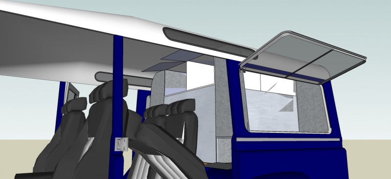

Foto da parte frontal do armário, com as portas do armario superior:
Anexo 454492
Este modelo 3d da land não é 100% igual à minha.
Assim que terminar de colocar o bagageiro, parachoque e suporte de estepe, vou desmontar por inteiro, para melhroar isolamento, vedação, etc. e aproveito para medir 100% e fazer o modelo fiel.
O que acham dessa configuração de armário?
A parte de baixo do tablado ficou com um vão livre muito grande em relação ao assoalho: 33cm. estou achando que este espaço pode ser melhor aproveitado.
É melhor deixar a bateria extra no mesmo armário da geladeira, assim todas conexões elétricas ficam neste armário central baixo, o que acham? ou é melhor montar um compartimento para a parte elétrica, e quando montar o armário do meio so conectar a geladeira à rede 220v?
Entre o tablado e o assoalho, cabem até aquelas caixas plásticas com tampa, o que diminuiria a necessidade de ficar criando varios repartimentos, que não poderao ser modificados, diferente das caixas plásticas, que eventualmente podem ser retiradas e liberar mais espaço entre o tablado e o assoalho, com 110cm de profundidade, 90cm de largura e 33cm de altura.
Devagar o projeto vai evoluindo...
