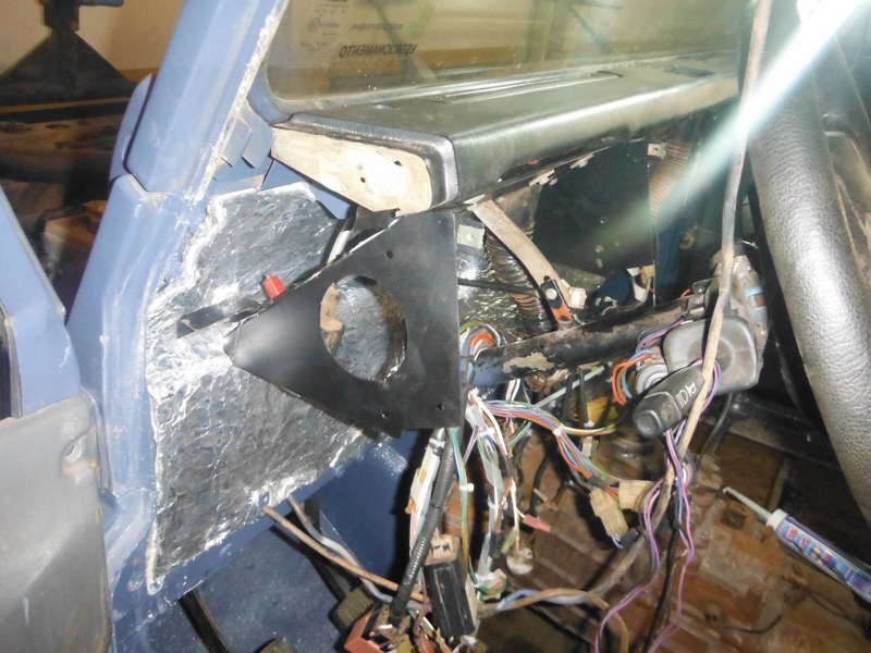

A montagem evoluiu um pouco, seguem algumas fotos:
O suporte do painel ficou 100%, todos os furos com encaixe perfeito!
Anexo 475954Anexo 475955Anexo 475956Anexo 475957

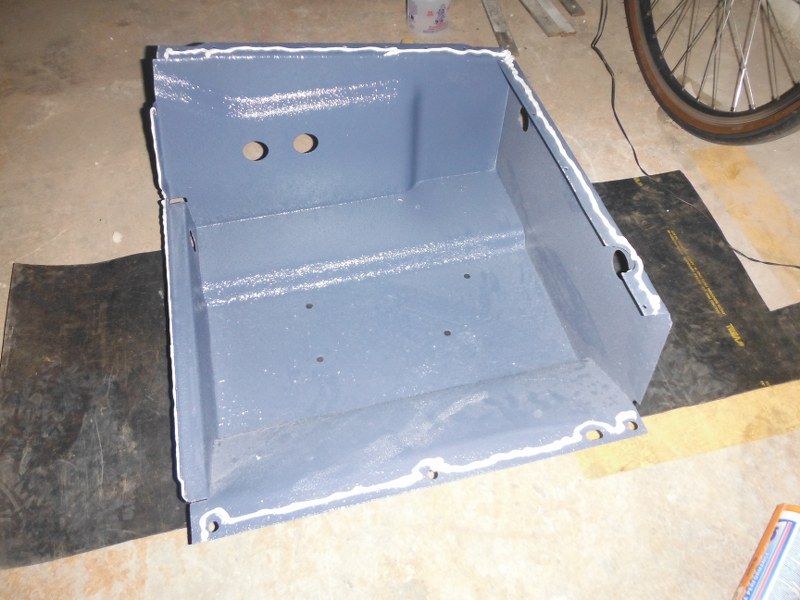

Montando as caixas de bateria e a chapa que vai sob os bancos dianteiros. Tudo com Poliuretano entre as chapas, depois de pintado, lixado e tudo novo! Esse caixa deu muito trabalho desde a desmontagem e tudo mais.. mas o resultado valeu a pena!
Anexo 475959Anexo 475960Anexo 475961Anexo 475962

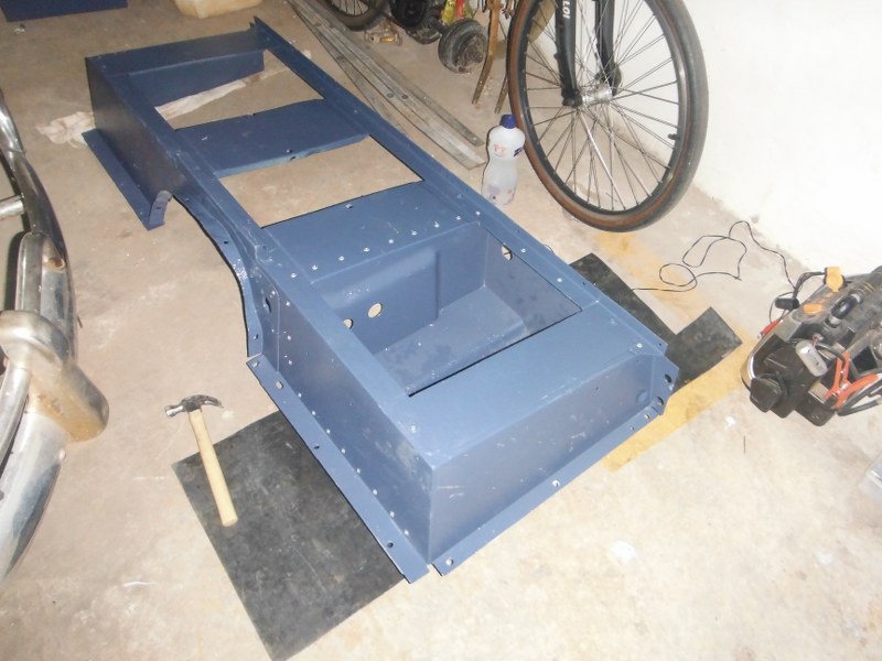

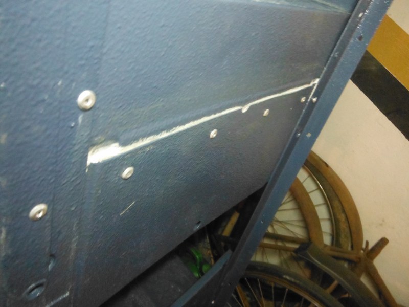

Início da montagem do assoalho (finalmente!), tudo inox!
Anexo 475965Anexo 475966

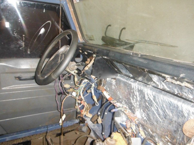

Painel no lugar, ficou bem firme, e sem folgas
Anexo 475967Anexo 475968
