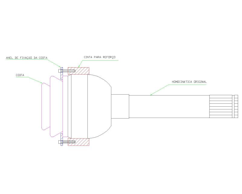

    esse canal serve apenas pra encaixar a coifa da homocinética já que é uma adaptação pois originalmente essa homocinética trabalha num munhão fechado. Pode ser feito uma cavidade menor apenas pra garantir o encaixe da coifa+abraçadeira.
    Valeu Elmer. Então, eu fiz o projetinho anexo. Eu não quero fazer o canal na homocinética da Bandeirantes para não perder resistência. Pretendo fazer um corte na coifa e fixá-la com um anel e parafusos. Vou fazer um cinta prensada ao redor da homocinética para aumentar resistência da mesma e possibilitar a fixação da coifa. Ainda não analisei detalhadamente no carro, mas parece que tem espaço para tudo isto.
    Interessante sua idéia, assim não prejudica a camada de dureza da homocinética.

    Sergio, o dono do "Porcão albino" fez isso nas homocinéticas dele (a parte da cinta), troca uma ideia com ele, segundo o próprio ficou bom e acabou com as quebras...
    Eu não lembro o nome dele, mas se vc procurar pelo nome do jeep vc acha.
