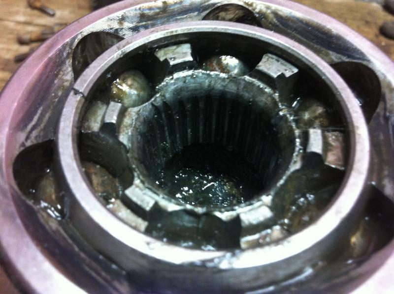

    ainda tentando descobrir o que aconteceu mesmo mas to achandonao estava pegando as estrias totalmente e ai ...bum!

    essas trail gear sao de 27 ou 30 estrias? qual semi-eixo estava usando?
    e qual o setup do troller que estava usando? ( tamanho de pneus, etc..)

    É 27 estrias
    Semi Ensimec
    E locker
    37 vj910
    T4 2.8 K16 37´ 200% Lona

    As TG de 27 estrias são pouca coisa melhores que a original, não compensa.
    Se quiser reforçar, tem que ser as de 30 estrias ( Trail Gear Dirty 30's). Ou as da Longfield
    30 SPLINE BIRFIELD - Longfield Super Axles
    Só pela diferença de preço dá pra sentir que é outro produto. Enquanto uma homocinética TG 27 custa 60 dolares, uma 30 estrias custa 200-250 CADA.
    A ensimec faz o semi-eixo de 30 estrias sob encomenda.

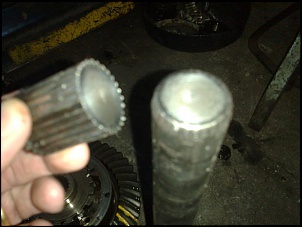

    aqui um amigo tem um engesa diesel, dai na dianteira bloqueio macrotorque, homocineticas spicer, semi-eixos ensimec e pneus frederico 315/70.
    Durante um raid o bloqueio travou e o semi-eixo curto quebrou no inicio da estria que encaixa na homocinetica.
    A homocinetica está inteira.
