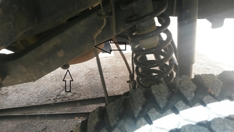

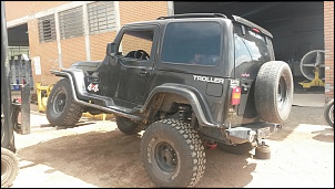

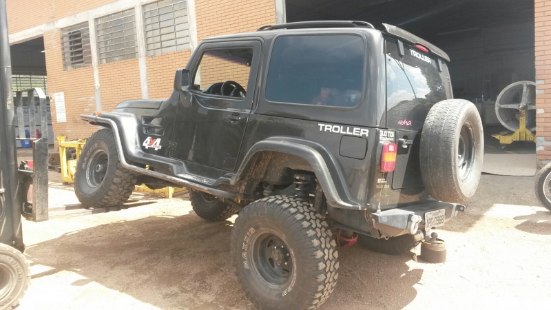

    Seguem fotos do teste que fiz hoje, sem a barra estabilizadora. O curso medido com empilhadeira de 500mm.
    Observem nas fotos que o flexível do freio esta esticadíssimo.
