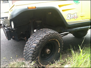

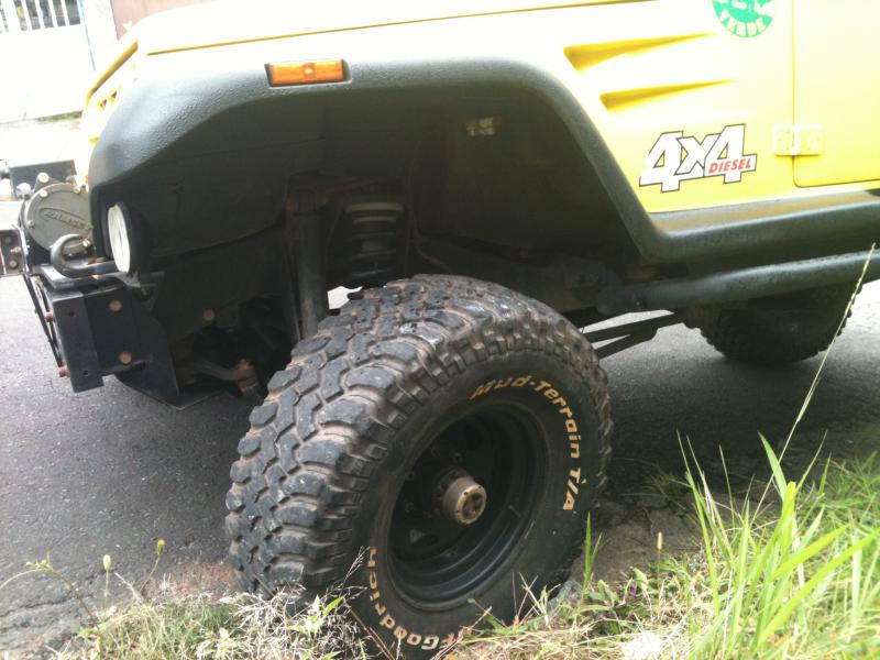

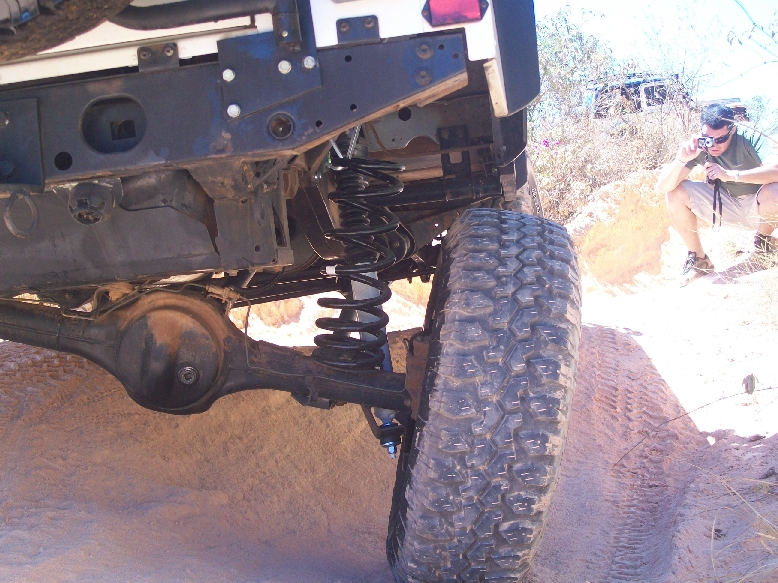

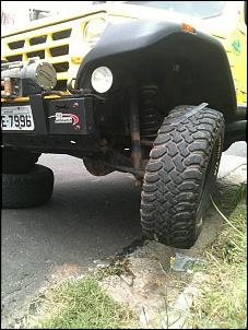

    Coloquei o Jipão no X e fiz o "medimento"!
    E para minha surpresa, o ganho no curso da suspensão, com a bieleta da barra solta foi de............................................... 0 cms! Isto mesmo: Zero! Não alterou em nada!!
    Vejam as fotos anexas!
    Foto 6 : Susp. traseira aberta com bieleta presa. Curso 30 cms;
    Foto 14: Susp. dianteira com bieleta presa. Curso: 36 cms;
    Foto 9: Traseira com a bieleta solta. Curso: mesmos 30 cms;
    Foto: 7 Dianteira com a bieleta solta. Curso dos mesmos 36 cms!!
    Portanto, está comprovado, cientificamente , que simplesmente soltar as bieletas não vai aumentar em nada o curso da suspensão!
    Acho que o recurso para se ganhar alguma coisa no curso tem que ser outro! Segundo o DUDARJ relatou, o que limita o curso é o tamanho do amortecedor!!
    E aí????
    Miniaturas de Anexos Miniaturas de Anexos -foto-1.jpg   -foto-2.jpg   -foto-3.jpg   -foto-4.jpg
    Carbura - BH
    Troller T4 Corisco / CJ Xulim
    (031) 8879-6595

    Usuário Avatar de dudarj
    10/01/2008
    Cidade Maravilhosa/RJ
    2,683
    Citação Postado originalmente por carburador4x4 Ver Post
    Então "people"!!!
    E aí????
    HEHEHEHE....eu fiz o teste e o amortecedor segura o conjunto!!
    Vc chegou a notar se o carro tende a se inclinar mais ou menos com a bieleta conectada/desconectada??
    Esse teste eu não fiz...
    Jeep Wrangler Rubicon

    Tavares, eu tb fiz a medicão com a suspensão em fim de curso, em ambos os lados, e em ambos os eixos (famoso X). Veja as fotos!
    As bieletas foram soltas do lado do passageiro!! E com certeza se soltar as 4 bieletas não fará diferença nenhuma!! Vai ser trabalho atôa!!
    Eu já recoloquei todas as bieletas com as porcas fixas, e as com "borboletas" soldadas já foram encostadas!!

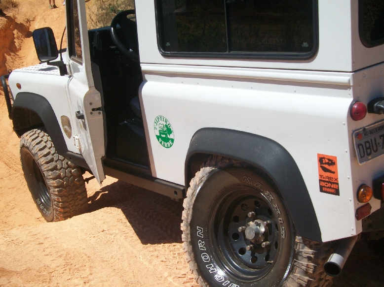

    E se bolarmos algo parecido com aquele sistema que o Nonô colocou na Land dele??
    Carbura - BH
    (031) 8879-6595
  • #58

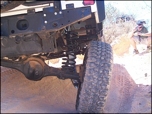

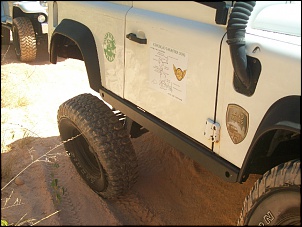

    Fabil,
    Seguem as fotos, pra refrescar sua memória!!
    Será que no Troller daria??? Anima tentar?? eu aceitaria ser a cobaia!!
    Miniaturas de Anexos Miniaturas de Anexos -land-1.jpg   -land-2.jpg   -land-3.jpg   -land-4.jpg   -land-5.jpg

  • #59
    Mas como fica o comportamento deste defender no asfalto? Ele consegue andar a 100/110 por hora com segurança?
    Alexandre K
  • #60
    Citação Postado originalmente por AKPG Ver Post
    Pois é!! Perguntei o mesmo a ele, e veja a resposta abaixo:
    "Nono, no asfalto mudou muito a dirigibilidade (!) da viatura? .......
    .... Praticamente igual antes.
    Mas não entrei em muitos detalhes!!
    Carbura - BH
    (031) 8879-6595
