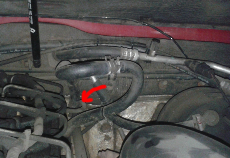

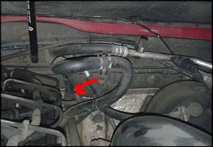

    O meu ar enlouqueceu de vez... Ligo somente a ventilação, no frio, e sai um ar quente, mas muito quente... Se ligo o ar condicionado nada muda, por isso nem estou usando para evitar de estragar algo. Alguém sabe o que possa ser?
    Leia o início do tópico q vai entender.... este é o consagrado problema da solenóide, basta trocar ela... custa uns $80,00

    Citação Postado originalmente por Paulo_CW Ver Post
    Obrigado Paulo, estava faltando a leitura completa do tópico. E a hipótese de trocar essa válvula por uma de outro carro?

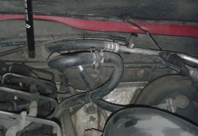

    A propósito, a tal válvula do ar quente é a que fica em cima, bem atrás do motor (próximo ao painel)? Se for essa, parece ser barbada para trocar! Tentarei amanhã...
    Troller 2007 - Reiko 270 cv, Maxxis Trepador 35", Pitbull 12000 lbs, Hellas...
  • #156
    Usuário Avatar de homerohermida
    07/03/2008
    2,346
    Citação Postado originalmente por Vinícius-RS Ver Post
    Exatamente
