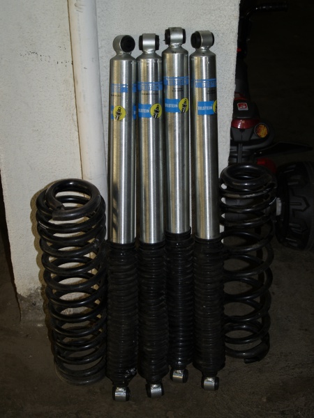

    2 Anexo(s)
    Postado originalmente por Wesleyrmartins Ver Post
    Sandrão,
    qual o modelo e qual loja posso comprar estes amortecedores Blistein para substituir os originais do troller 2010?
    Abraco.
    Cara, já tem alguns anos que eu comprei... comprei na Shox.com... modelo 5125, não lembro o código. Já estou usando os de 12'' que comprei em SP. Acho que vc encontrará algumas infos neste tópico... http://www.4x4brasil.com.br/forum/tr...essoes-17.html
    Anexo 488685 Anexo 488686

    Wesleyrmartins
    Vlw Sandrão!!!
    Show de bola... Obrigado pelas fotos tb. E estas molas, são originais ou trocou? Poderia passar mais informações?

  • 07/01/2015, 19:01
    Sandrãobh
    Vlw Sandrão!!!
    Abraco
    Às ordens... as molas são as RK Rock Krawler dianteiras do Wrangler JK, 2,5'' e 3,5'' , dê uma lida nesse tópico... http://www.4x4brasil.com.br/forum/tr...o-troller.html

  • 07/01/2015, 22:23
    Wesleyrmartins
    Postado originalmente por Sandrãobh Ver Post
    abç...
    Bacana demais!!!
    li 95% deste tópico fds passado... mto bom! so fiquei na duvida qto o carro ficar um pouco mais alto, tenho um pouco de receio em perder a estabilidade pois gosto de usar o carro nas viagens no asfalto tb... entao pensei em usar o Blistein c as molas originais (nao sei se ficaria bom).

  • 09/01/2015, 21:46
    Sandrãobh
    Bacana demais!!!
    Beleza... usei os de 9'' de travel com molas originais (já cansadas) por um tempo e posso lhe garantir que ficou ótimo em conforto e estabilidade... Aliás, creio que qualquer amortecedor à gás, seja melhor que o original do Troller 03/04 (meu caso)...Se for trocar as molas coloca dos mais novos, dizem que são um pouco maiores.
