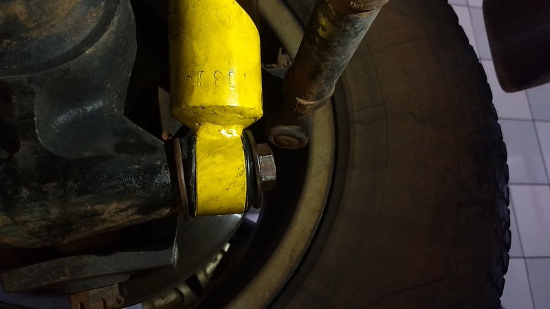

    Fala pessoal. Os amortecedores chegaram ontem e fui até uma mecânica para os instalar, aproveitei e solicitei o alinhamento e balanceamento do carro.
    Meus amortecedores (originais) já estavam bem cansados, depois de retirados eu apertei eles até o final e demoravam para voltar pra posição original. Acho que nunca haviam sido trocados antes, peguei meu carro com 110 mil rodados, agora tem 150 mil. Eu não os joguei fora, caso os Offshox tenham algum problema, eu posso usa-los temporariamente.
    Eu decidi por instalar os amortecedores com a haste virada pra cima. A princípio iria instalar como dito, com a haste para baixo e a câmara de gás para cima, mas o mecânico estranhou e me perguntou se eu realmente queria assim, pois nesta posição as palavras no amortecedor ficaria de cabeça pra baixo. Fiquei na dúvida e mandei mensagem pro suporte da Offshox pelo whats app e me responderam prontamente, que não há problema em qualquer posição, mas a haste para cima é o que geralmente é feito pois assim evita dano nelas como pedras, por exemplo. Eles já tinham dito antes que eles tem uma vedação com material em kevlar, que era muito eficiente o mecanismo de limpeza e que nas competições o pessoal usa com a haste pra cima e bla bla bla, resolvi confiar. Se estourar por este motivo eu mando para a manutenção e coloco coifa nelas como havia dito antes.
    No alinhamento o mecânico estranhou a posição delas na dianteira no olhal embaixo, como nas imagens:
    Anexo 569281Anexo 569280
    Na traseira ficou perfeito, mandei novamente mensagem para a Offshox, a resposta foi exatamente assim:
    "Na extensão máxima de roda, sim, na posição de andar, ele alinha".
    Eu não sei se este final de semana vou lá no sítio, mas na cidade parece que ele está mais macio e trepidando menos, mas ainda tem trepidação. Nas curvas ele está puxando menos que os amortecedores de antes, parece estar mais "durinho". Não vou opinar por enquanto em relação ao ganho de conforto só por andar na cidade, a prova de fogo será a estrada de terra. Assim que eu for ao sítio eu dou o relato.
  • 24/10/2019, 11:11
    VOVÔ DO TROLLER
    Postado originalmente por Samuel Junior Ver Post
    Valeu. Estarei aguardando.....
