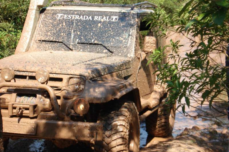

    No Troller, tudo é possível. Você nem precisa de alargador de paralamas, você pode simplesmente alargar mesmo o paralamas (é de fibra também). Se quiser, algo mais fácil ainda, é só colocar alguma coisa, uma borracha, ou que for conveniente como esse aqui:
    Anexo 391641
    A roda original do troller já possui offset negativo de -5. Se a sua roda tiver offset negativo de até -20 ou no máximo -25, colocando os 33x12,5 ele não ficará muito pra fora. Se mesmo assim não quiser, pode usar a roda original offset -5, mas o pneu vai encostar no parachoque em giro máximo para esquerda (ou para direita, não lembro). Eu usei assim um tempo, nem me dei o trabalho de limitar o giro, pois nunca esterço a direção toda para não forçar a bomba do hidráulico (minha experiência com táxis me ensinou isso, e para um jipe acho mais fundamental ainda). Eu usei os originais a maior parte do tempo, depois coloquei amortecedores do caminhão 1113. Ainda vou experimentar os billstein 5125 também, mas gostei dos 1113.
    Mas, lembrando que tenho molas de 2" maiores que as originais, por isso troquei os amortecedores originais.
