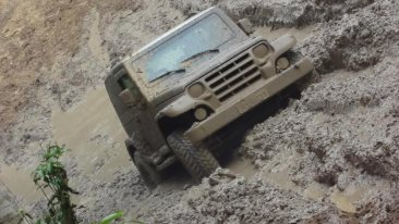

    1 Anexo(s)
    Entao Sadrao e Mindo
    Anexo 389309
    Para ser mais especifico, na imagem era uma leve inclinação, um metro talvez e sai de segunda e fiz terceira, tem gente que fala que ta certo outros falaram que ta fraco, ele faz 10 de media na cidade, tem 2.8 aqui que faz 7!
    Porem como vcs falaram fiz a embreagem e não fui pais pra trilha, vou ver como ele vai se comportar agora.
  • 12/01/2013, 17:30
    Armindo Neto
    você usa muito a tração 4x4h? essa tração acaba com a embreagem , mas na foto precisava de força , mas trilha acaba com a embreagem , na imagem eu sairia de segunda pois precisa de força .
    O correto pelo que sei dos Trollers é sair com bastante força de terceira
    Testa a embreagem nova e depois diz como é que ficou!
