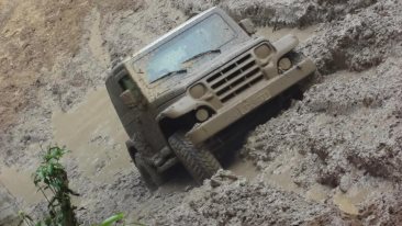

    Mindo4x4 e todos que acompaham esse topico que tem 2.8
    Na trilha tracao e reduzida ligadas, o troller de vcs arranca de terceira com forca?
    O meu perde o giro preciso sair de segunda mesmo que seja 1 metro, ai a terceira leva, mas mesmo dando giro ele nao sai de terceira.
    O de vcs sai?

    Depende do enrosco.... se vc tá se referindo a um a reta ou uma inclinação leve/média, o meu sai de terceira fácil, se é uma lama mais profunda aí precisa de mais força...mas em geral sai com bastante força em terceira.... Vc reparou se a embreagem não está patinando? Pode ser ela.....

    Sai sim, se for em um atoleiro tem que ser segundona , mas se não esta saindo , e bom voce verificar a embreagem , provavelmente é ela!
    Ele só não sai com força de terceira em 4x2 .
    Quando comprei meu Troller , levei ele para uns barrancos aqui perto, para testar a redução , em primeira ele nem anda direito , fica com muita força, então fui até o ex dono dele para perguntar como usar a redução , pois vinha de uma Pajero TR4 onde se colocasse em primeira e engatasse a 4x4 reduzida ele saía tranquilo pois não tinha a mesma força quando reduzia , que o Troller tem, afinal de contas a relação de reduzida do Troller é mais curta logo tem mais força , 2,3 de redução do Troller contra 1,5 da Tr4 . Então ele me disse que Primeira reduzida era somente para descida e para andar com a reduzida ligada tinha que utilizar segunda e terceira marcha . Exemplo: Descida enlameada Primeira reduzida para segurar ele , Atoleiro ou qualquer outro enrosco segunda reduzida se precisar de força que normalmente atoleiro precisa. Não fiz trilha com meu Troller AINDA mas segundo o dono dele na trilha com redução ligada ele utilizava a segunda e terceira para arrancar , pois eu não estava acostuma e tentei arrancar de primeira o que é quase impossível !
    Então Leandro, Verifique sua embreagem como o Sandro disse!
    Mas de terceira o normal com 4x4 e redução ligada de arrancar com bastante força!

    Entao Sadrao e Mindo
    Para ser mais especifico, na imagem era uma leve inclinação, um metro talvez e sai de segunda e fiz terceira, tem gente que fala que ta certo outros falaram que ta fraco, ele faz 10 de media na cidade, tem 2.8 aqui que faz 7!
    Porem como vcs falaram fiz a embreagem e não fui pais pra trilha, vou ver como ele vai se comportar agora.

    você usa muito a tração 4x4h? essa tração acaba com a embreagem , mas na foto precisava de força , mas trilha acaba com a embreagem , na imagem eu sairia de segunda pois precisa de força .
    O correto pelo que sei dos Trollers é sair com bastante força de terceira
    Testa a embreagem nova e depois diz como é que ficou!
