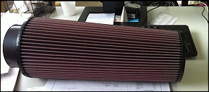

    Citação Postado originalmente por jaime_sandim Ver Post
    O filtro novo ja vem pronto pra ser usado...
    Obrigado meu camarada....
    Olha a criança...

    Citação Postado originalmente por Fabio_Roberto Ver Post
    Homero, ou outra pessoa que possa responder...
    Bom dia.
    Estou com duvida, recebi o filtro agora pela manha...
    Eu vi que tem um kit de limpeza no ML, que tem dois produtos, um sabão e um óleo para ser aplicado após a limpeza.
    A pergunta é, para o filtro novo é necessário aplicação do óleo, ou este só é aplicado devido a limpeza com sabão??
    Pq não veio nada junto... apenas o filtro.
    obrigado.
    Complementando a resposta do companheiro, só usarás este kit daqui a alguns milhares de kilometros e, depois da limpeza, lembre-se de colocar apenas 89 ml de óleo no filtro. Eu dosei usando uma seringa de 20 ml.

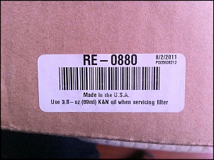

    Homero,
    valeu pela informação
    não sabia do lance da quantidade,pensei q era somente colocar ate achar que ta bom
    de qualquer forma vai demorar um bocado mesmo para eu fazer essa limpeza
    abraços.
    Não não! Seria um lamentável equívoco!!!
    Esta informação vem escrito na embalagem...
    abs
