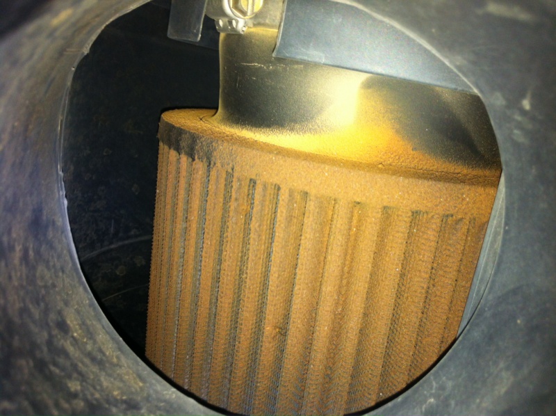

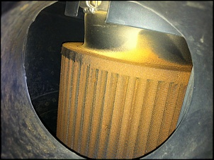

    Só senti diferença no barulho da turbina. Mais nada. Eu realmente só pus o filtro por causa do preço e da dificuldade de achar o Fram aqui no Rio de Janeiro. Não sei se não procurei direito mas era muito difícil. Com 10.000 km eu fiz uma limpeza por ter feito uma viajem numa estrada meio empoeirada, como se pode ver na foto. Mas como li em algum lugar que poderia fazer de maneira mais espaçada e já estou rodando a uns 30.000 km sem diferença perceptível nem no consumo nem no desempenho.

    Eu to usando faz uns 2000 km
    falar que percebi melhora na performance eu não senti
    mas o motor fica com um barulho diferente mas gostoso de ouvir voce percebi o barulho da turbina(quase que piando).
    Como não uso o pré filtro, no meu há um sopro bem alto!! Nem ligo o rádio pra ficar ouvindo!

    Homero,
    voce já olhou depois do filtro?
    na tubulação que vai pra dentro do motor?
    o teu filtro já ta bem mais usado que o meu e sei la mesmo eles falando que filtra ate melhor que o original
    tenho curiosidade(e medo) de ver se não ta passando sujeira pro motor.

    Citação Postado originalmente por jaime_sandim Ver Post
    Homero,
    abs
    Já olhei e não vi vestígio nenhum de nada. Pelo menos até agora...
