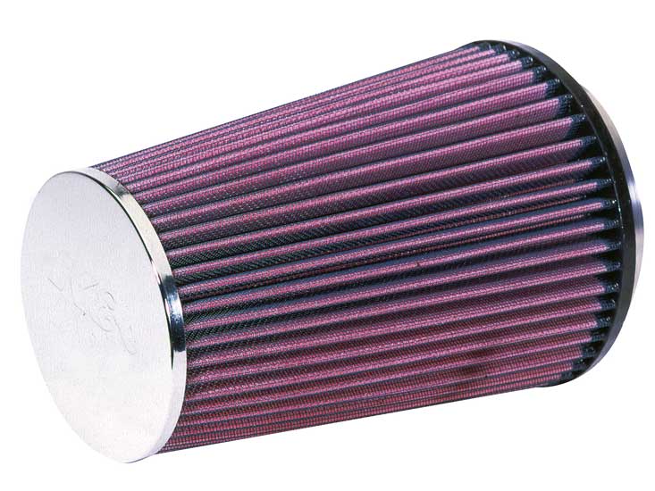

    Bom dia!
    Na empolgaçao, acabei comprando o filtro "errado"... o modelo RF-1008
    K&N RF-1008 - Universal Air Filters, Universal Air Filter
    Este não vai servir de jeito nenhum né? Vou ter que fazer uma nova compra do mesmo vendedor no Ebay, pois ele tem o modelo RE-0880.
    Pelo que eu vi o 880 tem 3" de diâmetro interno e esse que vc comprou tem 4,5" se couber dentro da carcaça poderia ser montado com uma flange redutora.

    Boa sugestao deste adaptador, porem como que fica dentro da "caixa" do filtro original com snorkel??
    Pensei mesmo em até vender este que comprei e fazer uma nova compra do modelo RE-0880.
    Agora a duvida: Nestes dois links da Ancona, distribuidora oficial da K&N, diz que são para o Troller, mas ambos com adaptaçoes.
    Ancona High Performance - FILTRO ESPORTIVO CONICO K&N PARA FORD TROLLER RF-1008 Cód.:02371
    Ancona High Performance - FILTRO ESPORTIVO CONICO K&N PARA FORD TROLLER RE-0880 Cód.:02370
    Qual seria a opção mais coerente na opinião de vocês entre estes dois modelos?

    O RE-0880 é mais garantido.

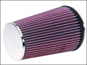

    Bom, estou com o filtro RF-1008 aqui "sobrando".
    Quem quiser para instalar no seu jipe, posso vender por um preço abaixo do que paguei e é vendido pela Ancona.
