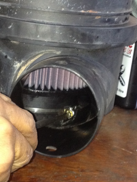

    Eu não sei qual modelo é vendido na Ancona, mas eu comprei este aqui: RE-0880 - Filtro de Ar - Troller TODOS - K&N - Fabricantes
    É o modelo RE 0880, que fica bem adaptado dentro da carcaça original do Troller 3.0 mas as seguintes alterações se fazem necessárias para melhorar ainda mais:
    1 - o filtro vem com uma braçadeira de aço inox e para poder prendê-la, é preciso aparafusar pelo duto de entrada de ar da carcaça, só que uma protuberância de plástico fica entre a braçadeira e a chave. Então peguei uma faca bem afiada e cortei um pedaço, fazendo uma janela para ter acesso para a chave.
    2 - o comprimento total do filtro é ligeiramente menor que o original. Cerca de 3 cm aproximadamente. Para o filtro não ficar "balançando" dentro da carcaça, preso apenas pela braçadeira, fui cortando pedaços quadrados de fita dupla face 3M, de aproximadamente 2 cm de lado, e fui colando (na tampa da carcaça) um em cima de outro, tirando e colocando a tampa até a mesma pressionar levemente o filtro, ao se encaixar na carcaça.
    E pra finalizar, silicone na tampa para vedar tudo.
    Caso a explicação não tenha sido suficientemente clara, me avise que desmontarei tudo para fotografar durante a semana.

  • #41

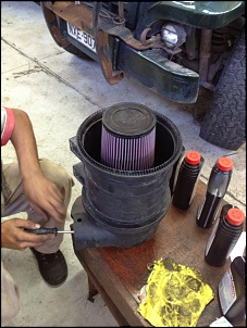

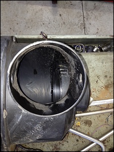

    Citação Postado originalmente por homerohermida Ver Post

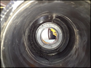

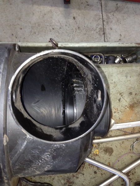

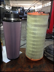

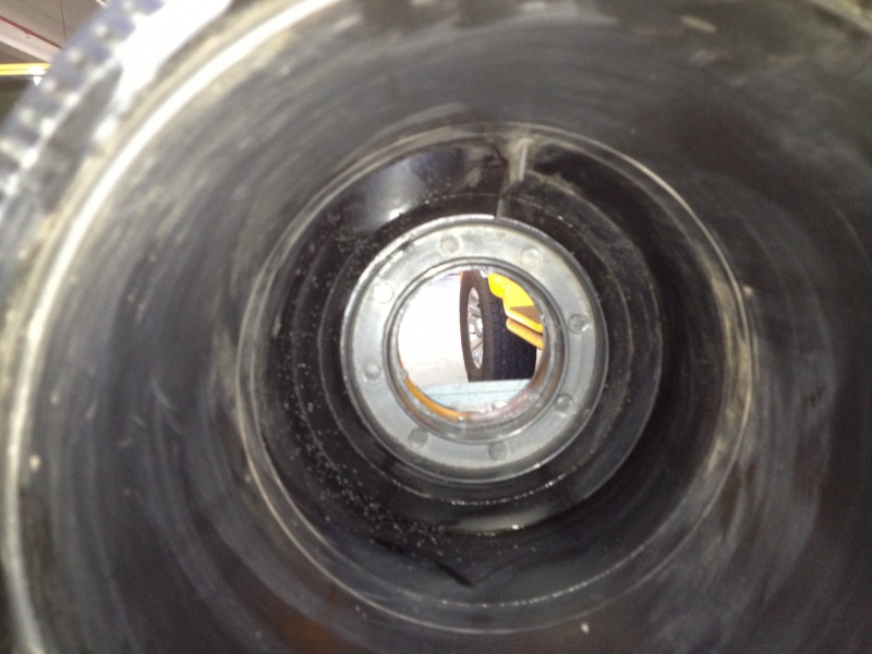

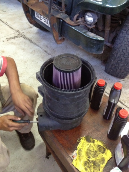

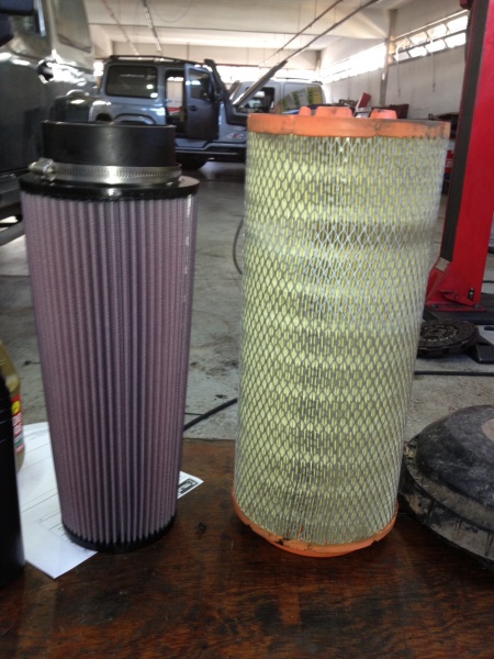

    Complementado as informações do Homero, tirei umas fotos de quando coloquei meu filtro. Segue exatamente da maneira como ele falou... Bem simples...
    Filtro K&N Troller-img_0009.jpgFiltro K&N Troller-img_0010.jpgFiltro K&N Troller-img_0011.jpgFiltro K&N Troller-img_0012.jpgFiltro K&N Troller-img_0013.jpgFiltro K&N Troller-img_0014.jpg
    Ainda não fiz nenhuma limpeza, rodei apenas uns 1500km com esse filtro. Quando tiver com 5000km vou ver o estado... Alguns garantem limpeza só com 10000km, vou esperar para poder dar uma resposta. Quanto ao ganho, não notei diferença, mas é notável a maior entrada de ar na turbina... Fica um assobio mais forte que o normal.
