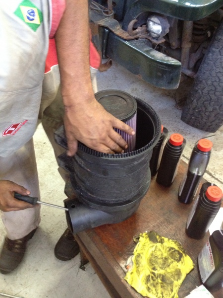

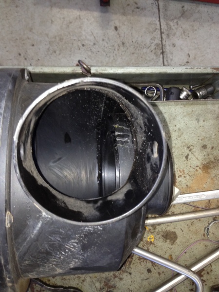

Complementado as informações do Homero, tirei umas fotos de quando coloquei meu filtro. Segue exatamente da maneira como ele falou... Bem simples...
Anexo 434031Anexo 434032Anexo 434033Anexo 434030Anexo 434034Anexo 434035
Ainda não fiz nenhuma limpeza, rodei apenas uns 1500km com esse filtro. Quando tiver com 5000km vou ver o estado... Alguns garantem limpeza só com 10000km, vou esperar para poder dar uma resposta. Quanto ao ganho, não notei diferença, mas é notável a maior entrada de ar na turbina... Fica um assobio mais forte que o normal.
