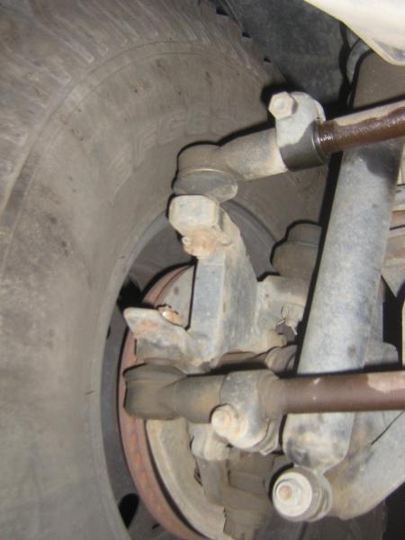

    Citação Postado originalmente por jaime_sandim Ver Post
    Sandro,
    esqueci de perguntar uma coisa.
    como voce pretende fazer um high steer no munhão do troller?
    pensei nisso antes de fazer minhas barras mas não achei como fazer.
    abs
    Não sei ainda não!!!!! São só planos!!!!
    Deixo isso a cargo do meu meca/torneiro....kkkkkkkkkkkkkkkkk, eu pergunto: Dá prá fazer? Ele diz: Dá..... aí eu negocio o preço, pago e pronto.
    abç

    Usuário Avatar de jaime_sandim
    08/09/2009
    Ponta Porã/MS
    824
    Entao da uma perguntada pro teu mecanico depois.
    Porque acho (eu disse acho) que não tem como não.
    Nosso munhão ja tem aquela prolongação que vai o amortecedor de direção.
    Entao não vai rolar...
    Melhor fazer o sistema de olhal na barra mesmo

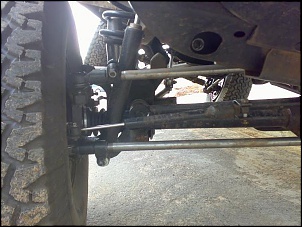

    Citação Postado originalmente por Sandrãobh Ver Post
    Escrever sem mostrar é difícil, ainda mais pra mim que sou verde nesses assuntos!!!!
    Primeiramente gostaria de saber se é recomendado que a barra panhard esteja o mais próximo possível do eixo ou não?
    Na traseira sim, na dianteira, não necessariamente.
    Ela tem alguma inclinação ou é 100% alinhada do centro do furo do suporte no eixo com o centro do furo do suporte oposto?
    Como acabei de dizer, na traseira se você conseguir deixar ela com os furos alinhados, melhor.
    NA dianteira, ela pode ter inclinação, mas deve sempre estar paralela À barra de direção, aquela que sai do pitman até o eixo.
    Em caso de mexer em suportes, em qual deles é preferível que o faça e por quê?
    Se for mexer com suportes, comece pelo que se fixa ao chassi. Quanto mais no centro do eixo for a fixação da panhard melhor o comportamento. Se for feita uma extensão, elevando a fixação da barra ao eixo, pode ocasionar um movimento de translação do eixo que em alguns momentos pode gerar um certo desconforto ao motorista.
    Referente à High Steer:
    No meu carro foi feito assim !!!
    Miniaturas de Anexos Miniaturas de Anexos Receita Troller com 35''-img_3302.jpg   Receita Troller com 35''-12921.jpg

    Valeu Renato.... Acho que de momento vou por prioridades:
    1- Alinhar/centralizar os eixos.... corte e colocação de regulagem em ambas barras panhard,
    2- Restabelecer o grau do caster .... corte e colocação de regulagem nos links,
    3- High steer.... vc usou o furo de baixo original e fez um complemento e o soldou à peça aonde foi fixada o terminal da barra que vai ao pitmam? E no pitmam o terminal encaixa por cima?
    4- Alinhamento da panhard traseira...confecção de suporte que vem do chassi...
    Alguma dica para corrigir uma cambagem de - 0,42'' e - 0,54? Recomendada de -0,30'' a 0,30''....
    Obrigado
    abç....
    T4 2.8 -CARROÇA- BF 35', Bead's15x9 - Bilstein 5125-12'', E-locker/Spartan , Warn XD 9000 I/ Warn RC 9,0 (T) , RK 2,5''/3,5'', 4:56's, LEDs...
