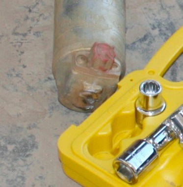

  • 19/02/2011, 16:53
    RcPM
    1 Anexo(s)
    Detalhe da solda
    Anexo 267921
  • 19/02/2011, 19:00
    moraespedro
    Infelizmente esse é um problema crônico dos rancho no Troller...
    Morro de vontade de colocar rancho com o controle interno, mas sempre tem esse problema aparecendo...
    A monroe poderia sim melhorar esse produto deles...
    Abraços...
