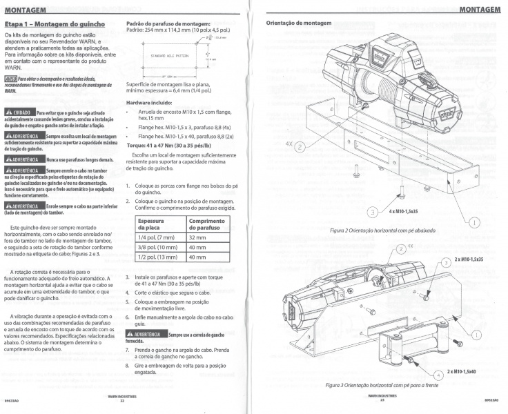

To querendo por um Zeon 12 na minah F1000, vou fazer um para-choque personalizado no corte a plasma, preciso das medidas dos furos de centro a centro vertical e horizontal, alguma parceiro pode ajudar, deve ter no manual. Abraços.
segue página do manual sobre instalação, lembrando que o meu é o 10-S...
Mas eu acho q a carcaça é a mesma, afinal guincho americano padrão americano onde td é praticamente igual.
254mm na horizontal e 114,3mm na vertical
chapa de 1/4''
Anexo 467015
