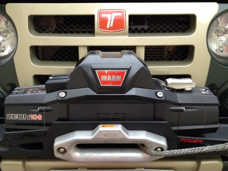

    Agora com a proteção
    Comprai em: WARN 89775 - WARN ZEON? Solid Rope Cover - Quadratec

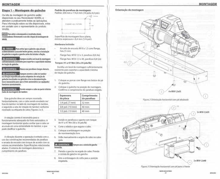

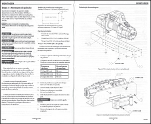

    segue página do manual sobre instalação, lembrando que o meu é o 10-S...
    Mas eu acho q a carcaça é a mesma, afinal guincho americano padrão americano onde td é praticamente igual.
    254mm na horizontal e 114,3mm na vertical
    chapa de 1/4''

    Lembrando ao pessoal que todo Zeon tem a mesma medida.
    Desde o 8.000lbs até o 12.000lbs.

    Eu não voltei mais no tópico, que cara mais desnaturado, hehehe, valeu mesmo, agora posso adicionar ao projeto, e ai, alguém me indica um lugar de preço e confiança pra adquirir o ZEON 12000Lbs
